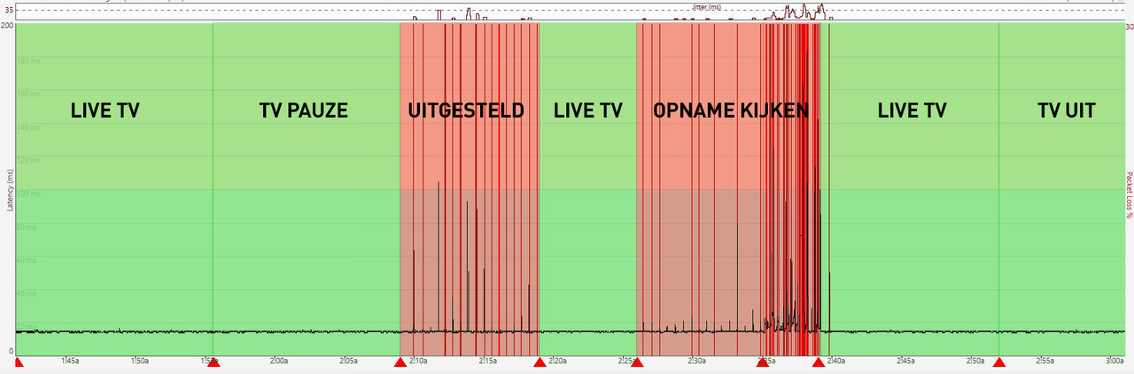

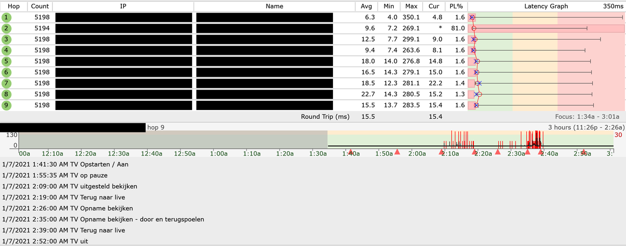

Oké. Ik heb wat verder kunnen testen en voel wel duidelijk een invloed van Proximus TV decoder op de internet lijn tijdens het gamen. Voordat er een nieuwe TV decoder was, en we nog een oude V6 met HDD hadden, is me dit nooit opgevallen. Ik wist niet goed hoe ik het in beeld kon krijgen, dus heb ik maar wat zitten spelen met tooltje aar je vooral de lagg en packet losses kunt op zien.
Testopstelling:
BBox3V+
Desktop bekabeld aangesloten
Android TV decoder bekabeld aangesloten
Geen andere apparaten op BBox3V+ aangesloten, ook wifi uit
Data is van een verbinding naar een shadowcloud computer.
Met TV uit, TV aan, met uitgesteld tv kijken (na een moment van pauze) en met een opname.
Vaststellingen:

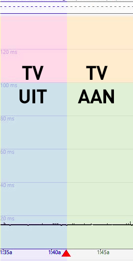

Geen merkbaar, minimaal meetbaar verschil tussen TV aan en TV uit bij live beelden.
Vanaf uitgesteld kijken of opname opvragen is er iets duidelijk voelbaar alsook meetbaar:
https://postimg.cc/BtJhLzcb
https://postimg.cc/njptQzrP
https://postimg.cc/CnCYQqtY
Als TV niet aan staat, of er enkel maar live tv gekeken wordt, dan is er geen sprake van instabiliteit op het internet verkeer. Dus ga ik er vanuit dat hieraan momenteel niet veel te doen is en dit een gevolg is van de beslissing om uitgesteld kijken op de decoder nu ook via VLAN 10 te loopt in tegenstelling tot oudere decoders.
Als iemand nog iets weet wat ik eventueel zou kunnen testen, stuur maar door.

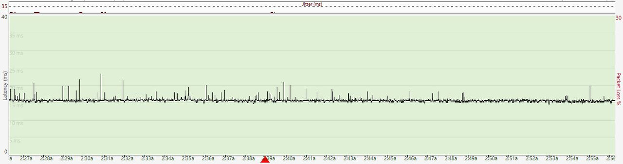

Vandaar wou ik ook even nakijken of ander internet verkeer een gelijkaardige invloed zou kunnen hebben op de verbinding die ik heb met de cloud computer. Daarom heb ik op de Proximus decoder de netflix app opgestart en een stream opgevraagd. Net zoals bij mijn vorige testen zijn zowel de Proximus decoder als mijn computer bekabeld aangesloten. Zijn alle andere apperaten losgekoppeld en is WiFi uitgeschakeld.
Link: https://postimg.cc/mcw8ScJY
TV Decoder was uit tot +/- 02u30
TV Decoder opgestarten en live tv tot ongeveer 02u35
Netflix steam opgestart om 02u39
Tot mijn grote verbazing zie ik tussen geen tv, live tv en een stream van netflix amper verschil.
