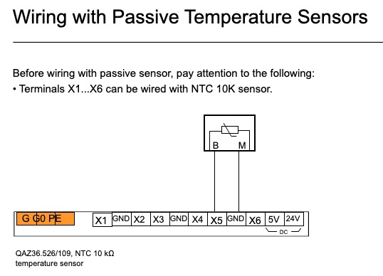

Ik heb in mijn warmtepomp een POLYCOOL RWR470.10 zitten.
Daarop zitten (oa) uitgangen X1 tot X6 waarop telkens (volgens de handleiding toch) een QAZ36.526/109 (NTC 10k ohm) temperatuursensor is aangesloten.
Het idee is om 3 van die ingangen ook te verbinden met een D1 Mini met ESPHome er op

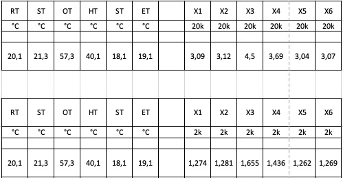

In de tabel zie je meetwaarden en temperatuur. Gemeten met een goedkope multimeter ingesteld op 20k en 2k.
Maar wat heb ik eigenlijk gemeten? weerstand uiteraard, maar...
Als ik online tabellen zie van andere NTC sensors dan zie ik steeds vaste waarden voor bvb 25 en 50° en een B-waarde (zegt mij allemaal niets).
Dat kan ik niet vinden voor de hier gebruikte sensor (er van uitgaand dat de installateur die ook effectief heeft gebruik, vandaar dat ik die metingen er bij doe).
Gaan we dat zonder probleem kunnen aansluiten op die D1 mini (en welke extra weerstanden heb ik dan nodig) ?
Het meetbereik dat ik (nauwkeurig) wil hebben is tussen de 20°C en de 80°C.
Nauwkeurig, ik ben tevreden met 0.5°C, lager is uiteraard beter
Geknipt uit de handleiding van de polycool
Zelf gemeten waarden op de polycool
