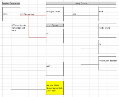

Allen,
Ik wil in de toekomst mijn bestaande router (nighthawk R7800), nu geconfigureerd als access point (AP), gaan vervangen door een wifi 6 router.
Op dit moment haal ik bij Proximus snelheden van 70/20 op de vaste lijn.
Deze snelheid haal ik ook via de WIFI als de router als AP geconfigureerd is.
Wanneer ik de Nighthawk echter configureer als router achter de BBOX modem/router dan haal ik echter snelheden van 40/20 op de wifi.
Ik zou graag de nieuwe router ook daadwerkelijk gaan gebruiken als router omdat ik dan meer instel mogelijkheden ter beschikking heb.
Maar ik wil niet inboeten op de WIFI snelheid.
Ik weet dat het niet ideaal is om een router achter een router te zetten. (dubbel NAT)
Ik heb het volgende al geprobeerd.
* DCHP server uitschakelen op de Nighthawk router.
Dit lost echter het probleem van de snelheid op de WIFI niet op.
Bijgevoegd vindt men een schema van mijn huidige setup.
Opgelet de NAS zorgt ervoor dat ik een video stream kan sturen naar andere locaties dan thuis.
Dit moet blijven werken en hiervoor het ik port forwarding ingesteld op de BBOX.
Daarnaast maak ik thuis ook gebruik van powerlines.
Kan iemand mij laten weten hoe men dit probleem het best oplost.
En kan ik alles werkend houden wanneer ik bv. de BBOX in bridge modus zet ?

Welke instelmogelijkheden heb je nodig op die nieuwe "router" ? Lijkt erop dat je die toch maar als access point gaat gebruiken, waarom koop je dan geen access point ?
Als je toch meer functionaliteit nodig hebt op niveau van router, gebruik dan de bbox modem only en zet er een deftige router achter (die ook de PPPoE sessie doet).
