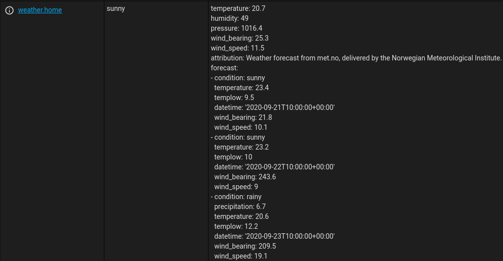

Voor een automatisatie van zonneblinden zou ik de maximale temperatuur willen weten van de huidige dag.
Vanuit met.no verkrijg ik
waar de forecast van de volgende dagen inzit. Daar de specifieke uithalen is relatief eenvoudig:
- platform: template
  sensors:
    weather_home_forecast_nextday_temperature:
      value_template: '{{ state_attr("weather.home", "forecast")[0].temperature }}'
      unit_of_measurement: °C
Nu ik zou deze waarde willen capteren en behouden zodat ik die op dag+1 kan gebruiken. En daar ben ik nog niet aan uit.
Iemand een idee? Of een betere manier om dit te doen?

Automation éénmaal per dag die waarde laten opslaan in een ‘numerieke helper’?

Dit is nu specifiek voor het terug openen van de zonnewering aan de voorkant vh huis, waar de zon in de voormiddag zit.
Tijdens warme dagen laat ik dit toe tot een bepaalde azimuth waarde bereikt is (zon weg vd voorkant), maar op koude dagen mag dit gerust vroeger, dan kan de zonnewarmte gebruikt worden. Vandaar dat ik graag de max temp van de dag wil.

Als je de temperatuurwaarde van de volgende dag instelt aan het einde van de huidige dag, dan zal de azimuth pas de volgende dag weer juist staan om die combinatie met de temperatuur te laten ingaan.

1x per dag een automation die de temperatuur van morgen opslaat (die blijkbaar al beschikbaar is) ?
