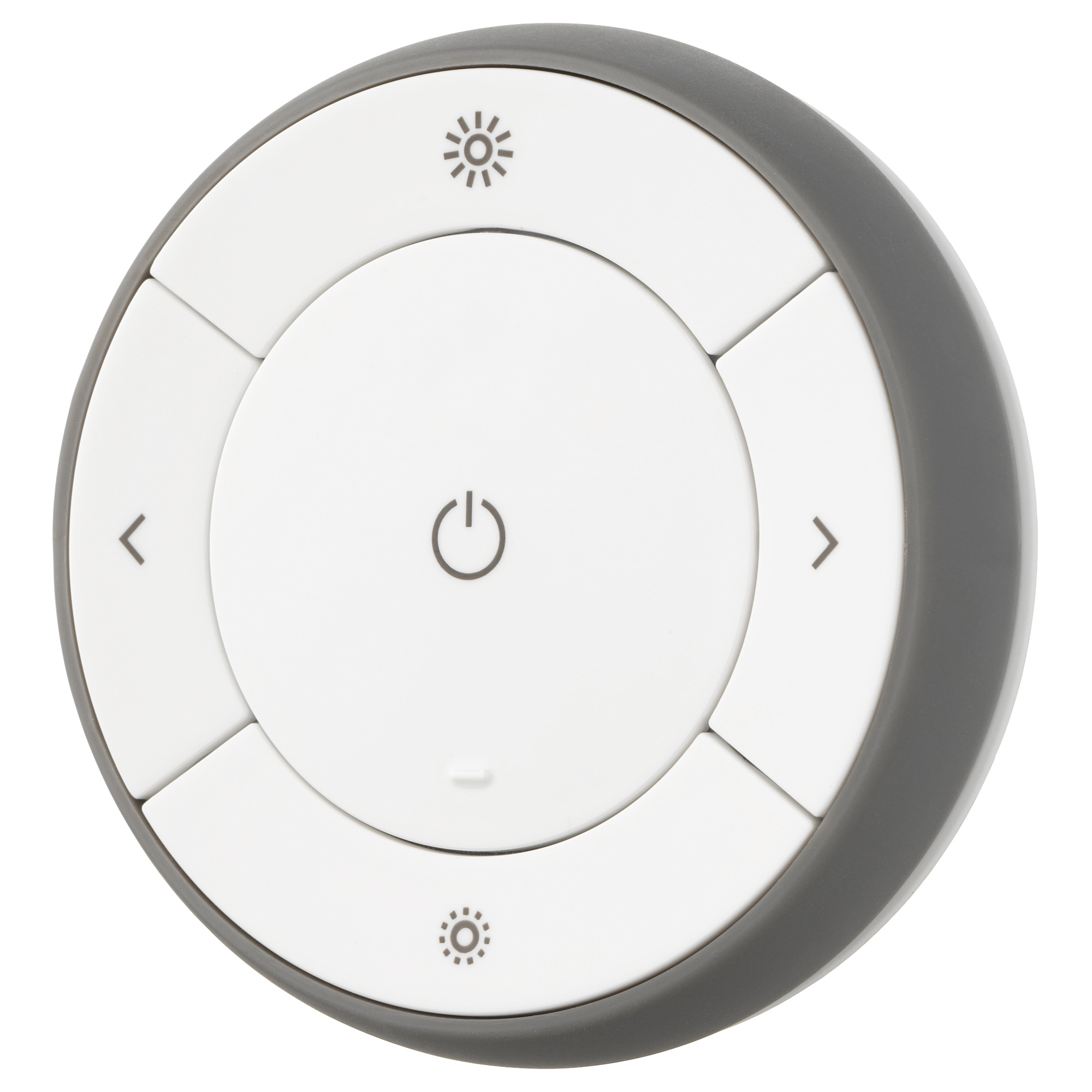

Ik zit me al even het hoofd te breken hoe ik via NR een flow kan bouwen om de 'long press' acties van sommige zigbee knoppen/dimmers goed te ondersteunen. Meer specifiek m'n Tradfri remote, de kleurwisseling en de dim functie. Ik kan dit perfect voor de short press optie oplossen, maar da's vervelend als je snel wilt up of downgaan.

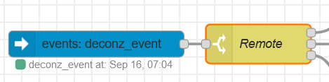

Als ik het goed begrijp, is het niet zo moeilijk te doen.
Een "events all" node gevolgd door een switch, waar je dan de remote en event id checkt ?
Ik gebruik iets soortgelijks voor mijn aqara buttons.

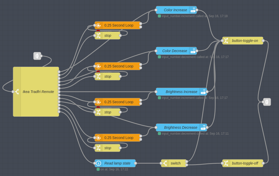

Uiteindelijk iets complexer: je hebt 1 long press start en 1 long press end event, dus nog een timertje tussen moeten zwieren.
Werd uiteindelijk dit:
