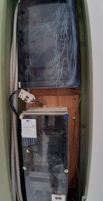

Mijn dochter kocht onlangs een volledig gerenoveerde eensgezinswoning in Gent (9040).
Zoals wettelijk verplicht werd het keuringsverslag overhandigd bij de akte. De installatie "voldoet aan het AREI" :wink: .
So far so good.
De installatie zelf ziet er verzorgd en compleet uit, voldoende stopcontacten, meer dan dan 20 kringen
Toch had ik enkele bedenkingen:
  • Ik stel vast dat de differentieel van 30mA (bijna) onmiddellijk achter de hoofddifferentieel van 300mA staat (buiten één kring met één stopcontact staat de hele woning achter de 30mA).
    Niet dat ik daar een probleem mee heb, vroeg mij gewoon af, of dit de nieuwe manier van werken is?

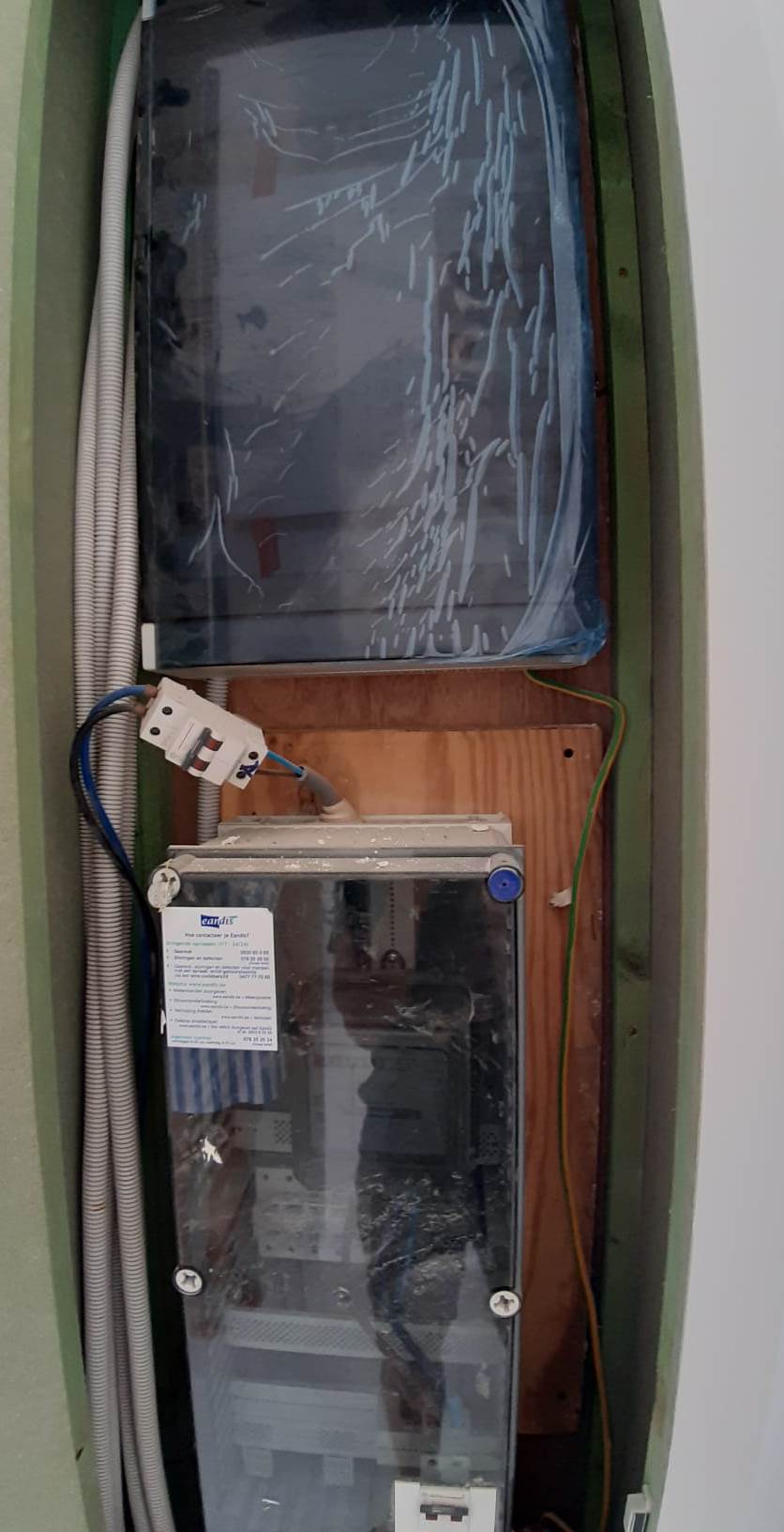

  • Ik stel vast dat de kabel die de tellerkast verbindt met het hoofdbord onderbroken is, en er hangt een losse automaat tussen (2 * 40A). zie foto. Heel waarschijnlijk werd de tellerkast geplaatst voor een werfbord, en hebben ze na de renovatie gewoon de zekeringskast op die manier verbonden.
    Fluvius moet dus langskomen om de kabel van het bord direct aan te sluiten in de tellerkast (en zal hiervoor een kost aanrekenen)!
    Begrijp niet dat dit op die manier gekeurd is (+ gevaar voor electrocutie)?

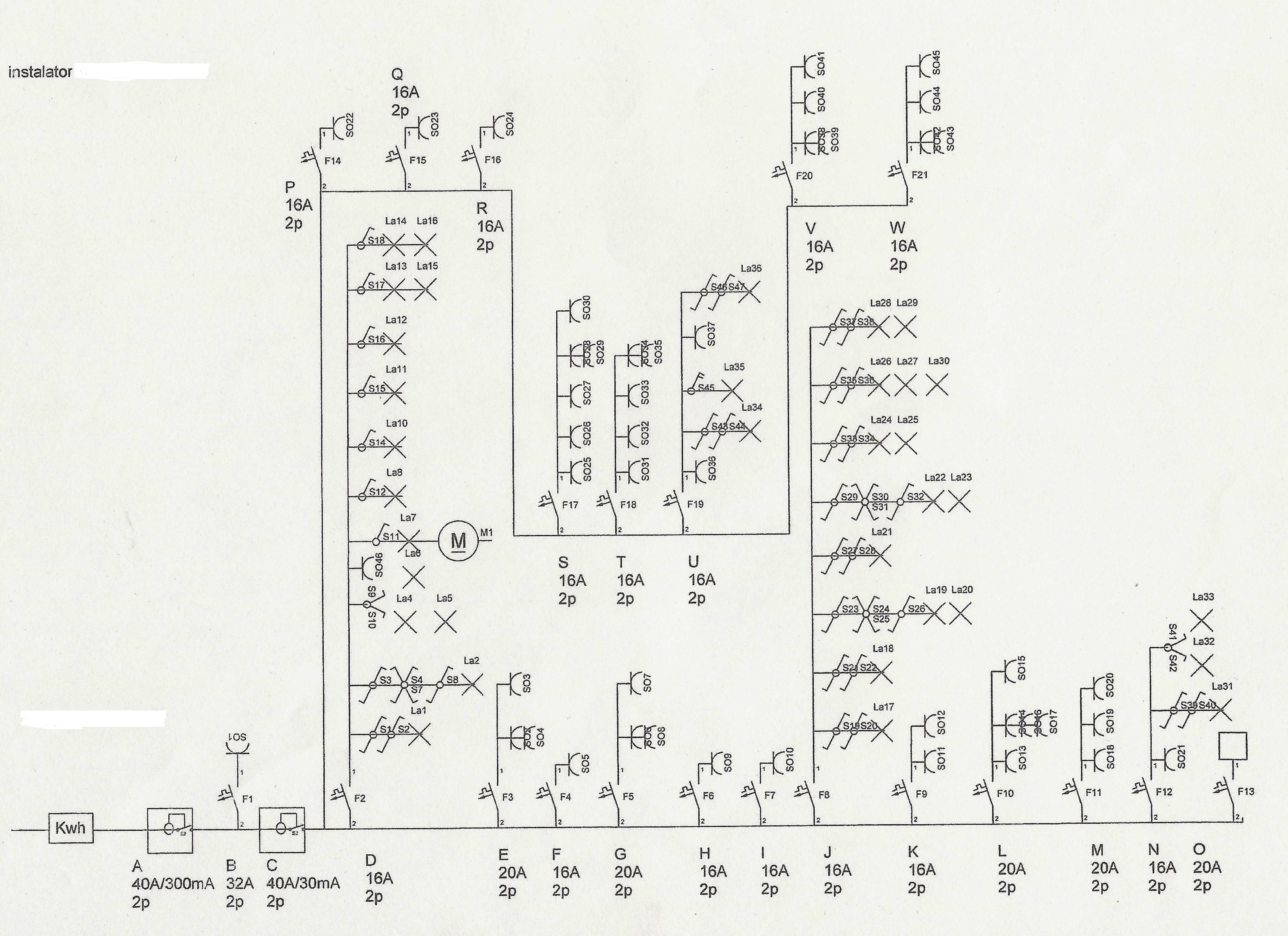

  • Bij de installatie ligt een ééndraad schema en de situatieschema's.
    Hoewel heel compleet, denk ik niet dat deze voldoet aan het AREI.
    • - De stroombanen staan wel gelabeled van A tot W ...
      - Binnen de stroombanen zijn er geen volgnummers bij de gebruikers (B1, B2, ..). Alle stopcontacten, schakelaars en lichtpunten hebben wel een apart nummer (resp. SO01, SO02, ..., S1, S2, ..., La1, La2) die je ook terugvindt op de situatieschetsen.
    Is dit de nieuwe manier van ééndraadschema?
    Indien niet, hoe kan zoiets een postitieve keuring krijgen?
    Ik vind het héél onoverzichtelijk om uit te vissen welk stopcontact bij welke kring hoort ..

philippe_d schreef:Ik stel vast dat de differentieel van 30mA (bijna) onmiddellijk achter de hoofddifferentieel van 300mA staat (buiten één kring met één stopcontact staat de hele woning achter de 30mA).
Ik zou dat niet aanraden. Technisch mag het enzo, maar het is niet nodig.
Dat ziet er maar heel raar uit, gek dat zoiets gekeurd raakt.
Nog nooit gezien. Je kan nu niet zien dat S1 en S2 dezelfde lamp schakelen noch dat S2 en S18 op dezelfde kring zitten en S41 niet.
Mijn schakelaars hebben dezelfde naam als de kring. Een kruisschakeling heeft dan ook 3 keer een S8 en S7+S8 zitten beide op kring S.
En hoe F13>19 getekend zijn, is helemaal te gek voor woorden.

philippe_d schreef:Ik stel vast dat de kabel die de tellerkast verbindt met het hoofdbord onderbroken is, en er hangt een losse automaat tussen (2 * 40A). zie foto. Heel waarschijnlijk werd de tellerkast geplaatst voor een werfbord, en hebben ze na de renovatie gewoon de zekeringskast op die manier verbonden.
Moeten langskomen? Wat is er fout met een aansluitdoos, je hebt nog een beetje plaats.
Of nog beter een gietmof, daar valt helemaal weinig discussie over, en wordt bij mijn weten steeds integraal als de kabel zelf beschouwd.
Zoiets goedkeuren zou niet mogen.
philippe_d schreef:Bij de installatie ligt een ééndraad schema en de situatieschema's.
Het AREI is heel sumier wat betreft vereisten te stellen wat op de schema's moet staan.
Er is geen vereiste te documenteren in welke volgorde je stopcontacten etc. doorgelust zijn, dus waarom zou je ze een volgnummer geven?
Nice to know maar een oude installatie zonder schema, een tijdrovende opgave dit uit te zoeken en niet te controleren.
Belangrijker is weten welke welke de juiste automaat is om x uit te schakelen.
philippe_d schreef:Is dit de nieuwe manier van ééndraadschema?
Niks mis mee in combinatie met het situatieschema.

De aardingsweerstand van de ganse kring zal tussen de 30 en 100ohm zijn, vandaar de keuze om een 30mA op deze manier te plaatsen. Normaal is een weerstand onder de 30 ohm Verreist waarbij je een 300mA hebt voor het ganse huis en 30mA voor de natte kringen (vochtige ruimtes). Tussen de 30 en 100 mA dien je die anders toe te passen.
Het eendraadsplan lijkt mij in orde, maar die zekering die zo in de lucht hangt vind ik idd iets dat je best oplost. ik herinner me wel dat de maatschappij hier opnieuw is komen aansluiten na de keuring. Werfkas weg en verdeelbord in dienst genomen. De kabel om deze aan te sluiten lag hiervoor klaar. Hopelijk is er bij deze installatie aan gedacht.
Edit, ik zie net dat je 17 ohm hebt, dan denk ik dat gans je huis vochtig is volgens de elektricien, maar kwaad kan het uiteraard niet.

heist_175 schreef:En hoe F13>19 getekend zijn, is helemaal te gek voor woorden.
Creatieve manier om alles op één A4-tje te krijgen?
Ongetwijfeld.
Maar dat soort van "creatieve oplossingen", doet me vragen stellen welke andere "creatieve oplossingen" de installateur nog in de muur verstopt heeft voor u.

Om eventjes terug te komen op een aantal punten.
De nummering op het eendraadschema van de TP is inderdaad wel onduidelijk.
Onze electricien heeft het eendraadschema geletters en elk punt nadien genummerd.
Deze combinatie van letter+nummer komt dan op het grondplan terug waar de punten, schakelaars, ... terug te vinden zijn.
Super duidelijk.

Het is ook helemaal niet zeker of die zwevende zekering er was op het moment van de keuring.
Ik heb hier bij de verbouwing ook een 'voorlopige kabel' van de oude naar de nieuwe kast getrokken om te kunnen wonen en leven, bij de keuring was die keurig weggenomen en later teruggeplaatst tot de defintieve aansluiting.
De keurder kan ook alleen maar keuren wat er is, staat die zwevende zekering op de schema's ? indien niet dan hoort het niet tot de gekeurde installatie.

Losse "zwevende" automaat tussen tellerkast en bord werd door Eandis verwijderd.
Kabel nu rechtsreeks aangesloten in tellerkast. Ze waren hooguit 15min. binnen :wink: .
