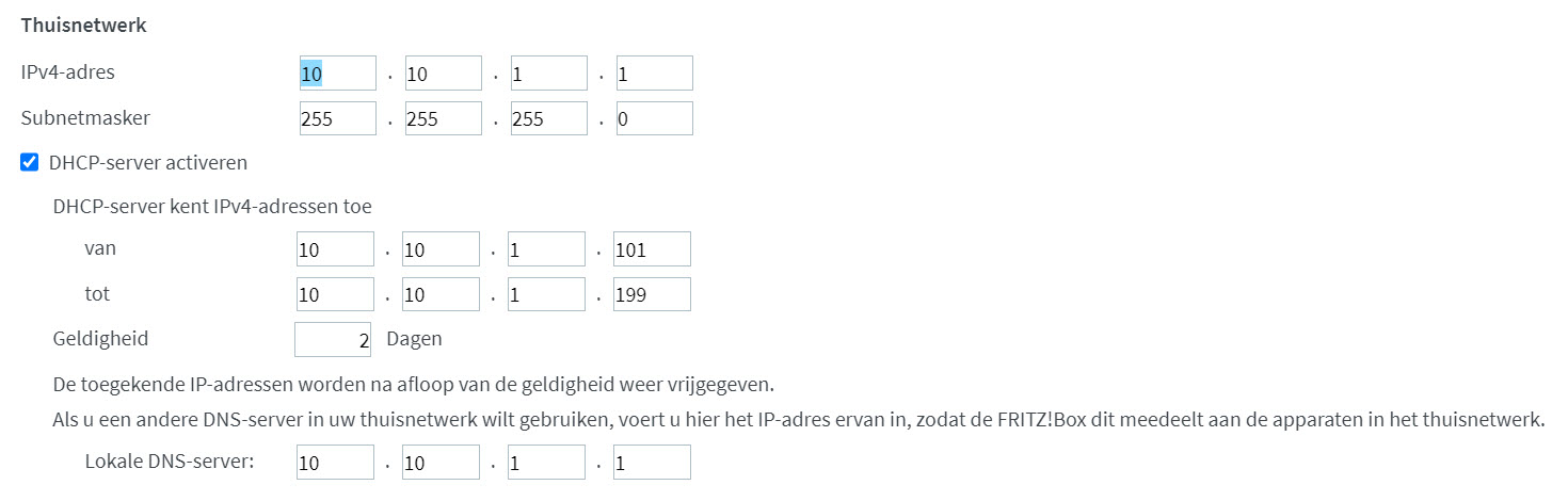

Blijkbaar had EDPnet gisteravond een DDOS aanval en lagen de DNS servers eruit. Ik had geen internet meer. Wat ik raar vond, want ik gebruik mijn eigen DNS-server (WalterB deed ooit de suggestie: https://blog.uncensoreddns.org/). Toch had ik er last van. Hoe kan dat?
Mijn opstelling is: DNS-servers (beide) in fritzbox ingevuld als intern 192.168... adres van Pihole op het interne netwerk. In Pihole: zowel ipv4 als ipv6 ingevuld met de Uncensoreddns gegevens.
Klopt het dat je zelfs dan nog last kunt hebben van DNS storingen op de server van je internetprovider?

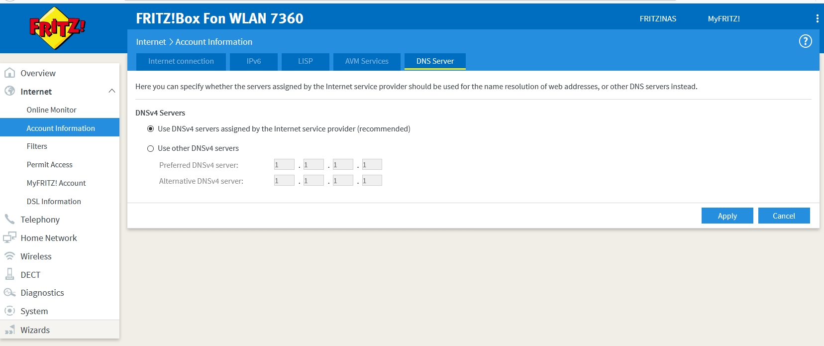

Klopt overigens mijn redenering dat je in de FB weliswaar kan instellen welke DNS server hij moet adverteren richting geconnecteerde clients, maar dat de FB zélf voor alle nameresolving steeds gebruik maakt van de door de ISP (via DHCP) geadverteerde nameservers?
Volgens mij dus niet, of dat zou ik toch niet willen. Ik wil gebruik maken van die uncensoreddns en 9.9.9.9, niet die van de ISP.

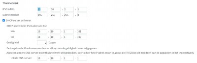

OK snap ik. Ik verwijs in de Fritz enkel intern naar mijn pihole. Daar kun je er een hele hoop instellen.
Maar het zou normaal niet mogen dat Fritz toch naar de provider dns kijkt. Ik denk dat dat ook niet gebeurt want als de pihole eruit ligt dan draait het hier vierkant.
Nu ik bijkomend 9.9.9.9 toegevoegd heb, geen problemen meer hier bij mijn edpnet internet.

maar hier ook DNS instellingen.. Met expliciete verwijzing naar clients..
Maar wat ik dan toch eigenaardig vind: Bij mij is bij Internet->Toegangsgegevens->DNSserver ook een andere DNSserver ingevuld (1.1.1.1), maar toch lagen tijdens de DDoS aanvalllen op de DNS servers van EDP al mijn VOIP lijnen eruit. Of zou dit dan puur komen door de massale hoeveelheid data die de boel verstopte..
Berichten: 7247
Bedankt: 711 keer
Waarschijnlijk dat laatste.. 't zijn niet puur de DNS servers die aangevallen worden, lijkt me.

tdemeyer schreef:Maar wat ik dan toch eigenaardig vind: Bij mij is bij Internet->Toegangsgegevens->DNSserver ook een andere DNSserver ingevuld (1.1.1.1), maar toch lagen tijdens de DDoS aanvalllen op de DNS servers van EDP al mijn VOIP lijnen eruit. Of zou dit dan puur komen door de massale hoeveelheid data die de boel verstopte..
Het probleem is niet enkel bij DNS maar een algemeen routing-probleem van verkeer over het internet, waarbij sommige adressen slecht tot helemaal niet bereikbaar zijn, los van het resolven van het adres achter een domein. Dus volledig verklaarbaar wat jij ziet.
