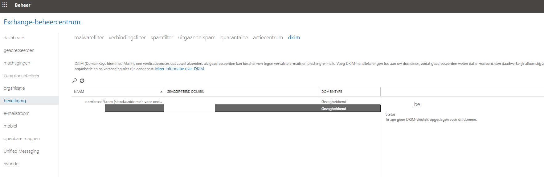

Ik heb deze week een nieuwe account opgezet op Office 365. Ik probeer nu ook DKIM aan te zetten maar dat lukt niet.
Via de Beheer pagina > Exchange > Beveiliging DKIM zie ik mijn eigen domein staan maar er staat bij status: Er zijn geen DKIM-sleutels opgeslagen voor dit domein.
Hoe kan ik die DKIM sleutel genereren? Ik heb al iets gevonden ivm Windows Powershell maar de handleiding daar is al eerder voor specialisten ....
Iemand die weet hoe ik de sleutel kan genereren?

Daar ga je inderdaad toch powershell voor moeten gebruiken. Als je dat specialisten werk vind, kan je het misschien ook beter overlaten aan specialisten ? Het zijn 2 regels code waar je je tenant name in moet zetten, meer niet

Ik heb dat reeds vele keren ingesteld en je hoeft daar helemaal geen sleuitels voor te genereren. Je moet gewoon op inschakelen klikken en dan krijg je idd een foutmelding te zien. Daar staat dan wel wat je in uw dns dient aan te maken qua records.
Eenmaal die records zijn aangemaakt en zichtbaar voor microsoft kan je dat gewoon inschakelen voor jouw domein en klaar is kees ....

conehead schreef:Ik heb dat reeds vele keren ingesteld en je hoeft daar helemaal geen sleuitels voor te genereren. Je moet gewoon op inschakelen klikken en dan krijg je idd een foutmelding te zien. Daar staat dan wel wat je in uw dns dient aan te maken qua records.
Helaas heb ik geen optie waar ik de DKIM kan inschakelen. Zie bijgevoegd screenshot
Heb vroeger voor andere account dit probleem niet gehad, dan kon ik dat gewoon inschakelen.
