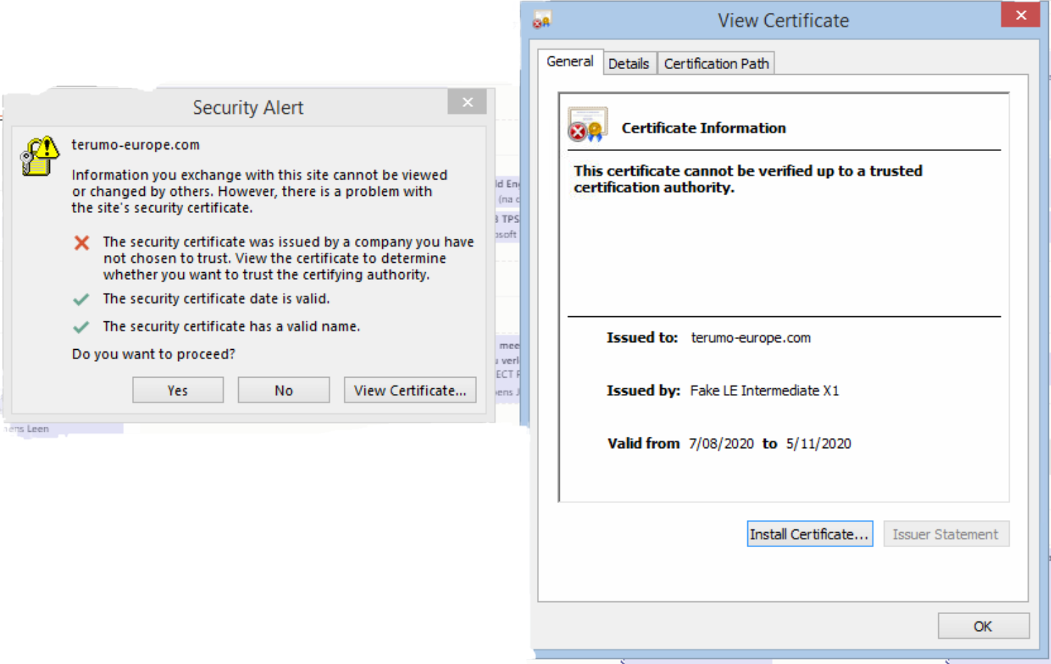

Hoi, ik werd vandaag geconfronteerd met een situatie die ik zelf niet verklaard krijg.
We hebben een domein via Combell geregistreerd, met hun "webforwarding"-functie om het domein zonder "www" te redirecten naar "met http://www.
Combell verklaart hier geen HTTPS op te ondersteunen, maar sinds vorige week (of zo?) lijkt dat wél het geval te zijn, maar krijg ik een untrusted certificaat voorgeschoteld:
Ik verwacht bij "niet ondersteund" gewoon een connection error, maar nu lijkt er wél een handshake te gebeuren en een certificaat uitgewisseld te worden. Combell support snapte mijn probleem niet (mijn issue was certificaat meldingen voor Outlook's Autodiscover-proces), maar ging het wel doorgeven aan hun productgroep.
Nu, wat ik niet snap is: hoe kan ik een certificaat krijgen met een of ander wazig Let's Encrypt-chain terwijl ik niet eens kan verbinden op poort 443?

PS [08/11/2020 15:02:22] C:\> Invoke-WebRequest https://DOMAIN.com
Invoke-WebRequest : The underlying connection was closed: Could not establish trust relationship for the SSL/TLS secure channel.

Invoke-WebRequest : The underlying connection was closed: The connection was closed unexpectedly.
Ik doe hier achtereenvolgens een connectietest op poort 443, een soort 'cURL' op HTTPS, ignore certificaatfouten en opnieuw een 'cURL' op HTTPS.

Ter info, Fake LE zijn ongeldige testcertificaten om je Let's Encrypt setup te testen: https://letsencrypt.org/docs/staging-environment/
We highly recommend testing against our staging environment before using our production environment. This will allow you to get things right before issuing trusted certificates and reduce the chance of your running up against rate limits.
The staging environment intermediate certificate (“Fake LE Intermediate X1”) is issued by a root certificate not present in browser/client trust stores.

Splitter schreef: https://DOMAIN.com => wil niet connecten (vermoedelijk dus geen redirect en is dat wat combell bedoelde dat ze het niet ondersteunen?)
Jawel hoor, dan krijg je de situatie die OP beschrijft, zie screenshot beneden.
Voor het overige snap ik het probleem met het cert niet zozeer, poort 443 staat open en er wordt een certificaat van een CA voorgeschoteld dat de browser niet vertrouwt. Meer is er niet aan. Dat er los van het certificaat geen redirect gebeurt is een ander, tweede probleem dat niets met het certificaat te maken heeft.
@OP. Eenmaal je de site whitelist om voorbij het trust-probleem met het certificaat te raken reset de webserver de connectie na de TLS-negotiation, dus een redirect vindt momenteel niet plaats. Dit verklaart je cURL resultaat. Poort 443 staat gewoon open, maar de eerste failure is omwille van de trust-issue, en de tweede failure (als je trust negeert) is gewoon omdat de server de connectie om een of andere configuratiereden reset nadat TLS-negotiation gebeurd is.

CCatalyst schreef:Voor het overige snap ik het probleem met het cert niet zozeer, poort 443 staat open en er wordt een certificaat van een CA voorgeschoteld dat de browser niet vertrouwt.
Maar dat is net het probleem :-)
Poort 443 moet niet open staan en al helemaal geen untrusted certificaat voorschotelen.
Alle Outlook clients krijgen bij het opstarten namelijk nu deze popup omdat autodiscover de URL https://DOMAIN.com/autodiscover/autodiscover.xml uitprobeert.
Tot vorige week reageerde de webserver bij Combell die de redirect verzorgt niet en werd bij autodiscover gewoon die test geskipped.
Mijn gok is dat iemand daar een test naar productie gepushed heeft om ook https mogelijk te maken bij hun redirect-service, gebruik makend van Let’s Encrypt-certificaten, zoals dat momenteel ook reeds bij bNamed nu mogelijk is.
We gaan nu een workaround pushen door de setting ”ExcludeHttpsRootDomain" in te stellen welke deze check in het autodiscover-proces zal bypassen.
Wat mij vooral voor een raadsel zette is het willekeurig (?) gedrag tussen m’n tests. Waarom zie wel een certificaat-issue, maar kan ik geen tcp-connect doen? Tenzij dat Powershell’s Test-Netconnection ook tegen dat certificaat botst en ik beter een klassieke telnet op poort 443 geprobeerd had..

meon schreef:Mijn gok is dat iemand daar een test naar productie gepushed heeft om ook https mogelijk te maken bij hun redirect-service, gebruik makend van Let’s Encrypt-certificaten, zoals dat momenteel ook reeds bij bNamed nu mogelijk is.
Net telefoontje van Combell gehad om mijn bovenstaande vermoeden te bevestigen :-)
Met andere woorden, het is een feature die binnenkort zal worden uitgerold en aangekondigd worden via nieuwsbrief, maar nu te vroeg in onafgewerkte staat actief was gezet.
