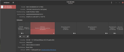

Hallo,
Heb iets raar voor. Windows-partitie met Win10, bijna een default installatie, gebruik ik niet echt. Is een partitie van 39gb. Onder Linux zie ik dat ik nog 20gb vrij heb in mijn Windows-partitie.
Maar onder Windows geeft die aan slechts 1,6gb vrij te hebben. Via de tool Disk Cleanup heb gewist wat ik kon maar dat gaat over wisselgeld. Er was een "windows.old' maar dat ging over slechts een paar honderden megabyte.
Het vreemde is niet persé dat mijn Windows-schijf vol is. Maar dat die onder Windows vol is maar niet als ik onder Linux er naar kijk. Is gewoon ntfs. Begrijp het niet.

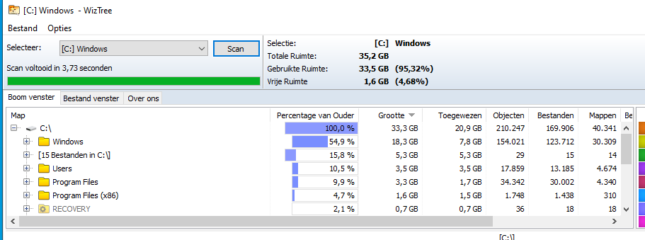

Windows geeft het juist weer hoor. 40GB voor Win10 is echt te weinig ...
Verschil tussen Linux en Windows is dat Linux de clustersize vermoedelijk niet meetelt (verschil tussen size & allocated = de cluster allocation unit size tgv formattering in NTFS). E.g een file van 5kb zal 8kb in size tonen, maar 5kb in allocated bij een (default) cluster size van 4096. (4kb)

Toevallig geen reservaties voor hibernation? Je kan het uitschakelen met
powercfg.exe /h off
in een admin cmdbox.
cptKangaroo
Berichten: 3362
Locatie: 053 Aalst
Uitgedeelde bedankjes: 781 keer
Bedankt: 263 keer
Dingen zoals de Pagefile en System Restore nemen ook veel ruimte in.

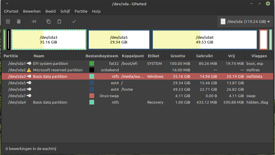

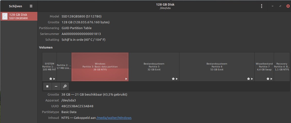

En het is dus juist; om een of andere reden kan onder Linux het gebruik van die Windows-partitie niet juist gemeten worden. Volgens gparted is die zelfs leeg. Andere bestandsbeheerder geeft 20gb vrij op de WIndows-partitie.
