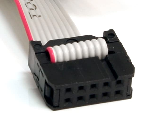

Hi
Lastig als je iets zoekt, en je kent de naam niet.
Het is een female stekker voor op een print. Ik herinner me het als waarmee vroeger een seriële poort werd verbonden met een moederbord.
Nu zoek ik van deze kabel ofwel een verlenging ofwel Female/Female. 20 cm in lengte zou voldoende zijn.
Enig idee waarnaar ik moet zoeken? (zie bijlage).

jij bent op zoek naar flatcable, in het NL ook wel lintkabel genoemd, die je bvb bij Conrad kan kopen (https://www.conrad.be/p/tru-components- ... -m-1567185) en dan een IDC-connector (https://www.conrad.be/p/w-p-products-14 ... uks-734525) die je zelf kan monteren door de kabel door de connector te steken, en die dan met een bankschroef samen te nijpen.
Op jouw foto heeft de connector een trekontlasting, maar die is eigenlijk overbodig als je zelf gebruiker bent, en niet aan de connector ligt te sleuren.

Bedankt !
IDC, dat was dus waar ik naar op zoek was.
Ik vond deze:
https://www.amazon.de/gp/product/B07D3D ... F5CR&psc=1
Kant en klaar.

Aliexpress: ribbon cable 10
Varianten genoeg

Van waar ben je?
Bij een elektronicazaak per meter te koop + stekkers.
Kan je gemakkelijk zelf doen, en met een zeer scherp breekmes proper afwerken.
