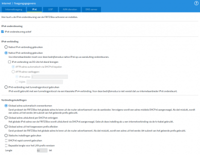

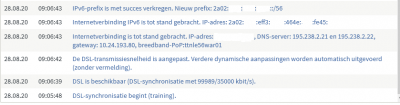

Als ik een 2de Fritz!Box aansluit achter mijn Fritz!Box VDSL2 modem (met PPPoE passtrough enabled):
- zonder PPPoE krijg ik een /60 prefix uit de /56 range van mijn eerste router (via PD).
- met PPPoE krijg ik een aparte publieke /56 prefix (naast het /64 SLAAC adres op de WAN poort).

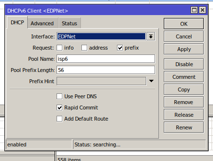

Ik heb geen Fortigate maar een mikrotik.
Hierbij heb ik bovenop m'n PPPoE conn gewoon een IPv6 DHCP client draaiende, maar dan niet voor een adres, maar dan gewoon request "prefix".
Het werkt niet altijd, maar als gezien de range zelf niet echt verandert en als ik m'n PPP verlies die info wel goed doorkomt vaak is het (so far) geen echte issue gebleken.
Echter werkt die request vaak maar eenmalig en dan een lange tijd krijg die geen info meer door. Dat ligt eerder aan hoe edpnet configs werken denk ik. M'n range veranderd niet echt dus heb geen echte downtime gekend, zelfs na PPPoE reconnects of power-loss op m'n RB met config loss dus tot gevolg van m'n ranges.

Ik gebruik geen DHCP aan de WAN zijde voor een adres.
Dit is gewoon voor de prefix te weten te komen voor de LAN zijde om het juiste uit te gaan delen op zijn beurt.
