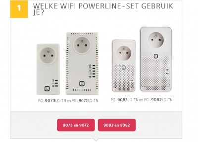

Wat is het verschil tussen deze 2 soorten powerline behalve hun uiterlijk...?
Wat is het verschil met Telenet powerlines
Senne
- Berichten: 135
- Lid geworden op: 19 jan 2011, 01:55
- Bedankt: 12 keer
9072:
G.hn (PLC)
G.hn MIMO Performance
Supports ITU-T G.hn baseband plans 50 and 100 MHz and MIMO techniques for powerline (based on G.9963) boosting PLC throughput up to 800 Mbps PHY rate over powerline.
Marvell 88LX3142 + 88LX2718
ITU-T G.9960 & G.9961 compliant
G.hn MIMO support
NDIM support
WLAN (WiFi)
Celeno CL1860 + CL2200
WiFi OptimizAIR 2.0
802.11 b/g/n @2.4 GHz, 2T2R
802.11 a/n/ac @5GHz, 2T2R, external FEM
Concurrent 2.4GHz & 5GHz
DFS @5GHz
9082:
G.hn :
Supports ITU-T G.hn baseband plans 50 and 100 MHz and MIMO techniques for powerline (based on G.9963) boosting PLC throughput up to 1.2Gbps PHY rate over powerline.
MaxLinear 88LX5152 + 88LX2720
G.hn 100MHz MIMO
Up to 1000 Mbps at Phy rate
NDIM support
WLAN (WiFi)
WiFi OptimizAIR 2.0
802.11 b/g/n @2.4 GHz, BW 20/40M, 2T2R
802.11 a/n/ac @5GHz, 2T2R, BW 20/40/80M, external PA
DFS @5GHz
Zover ik kan zien andere chip en een hoger PHY rate. Maar MaxLinear heeft Marvel opgekocht qua technologie. Ze zijn dus ook compatibel met elkaar.
