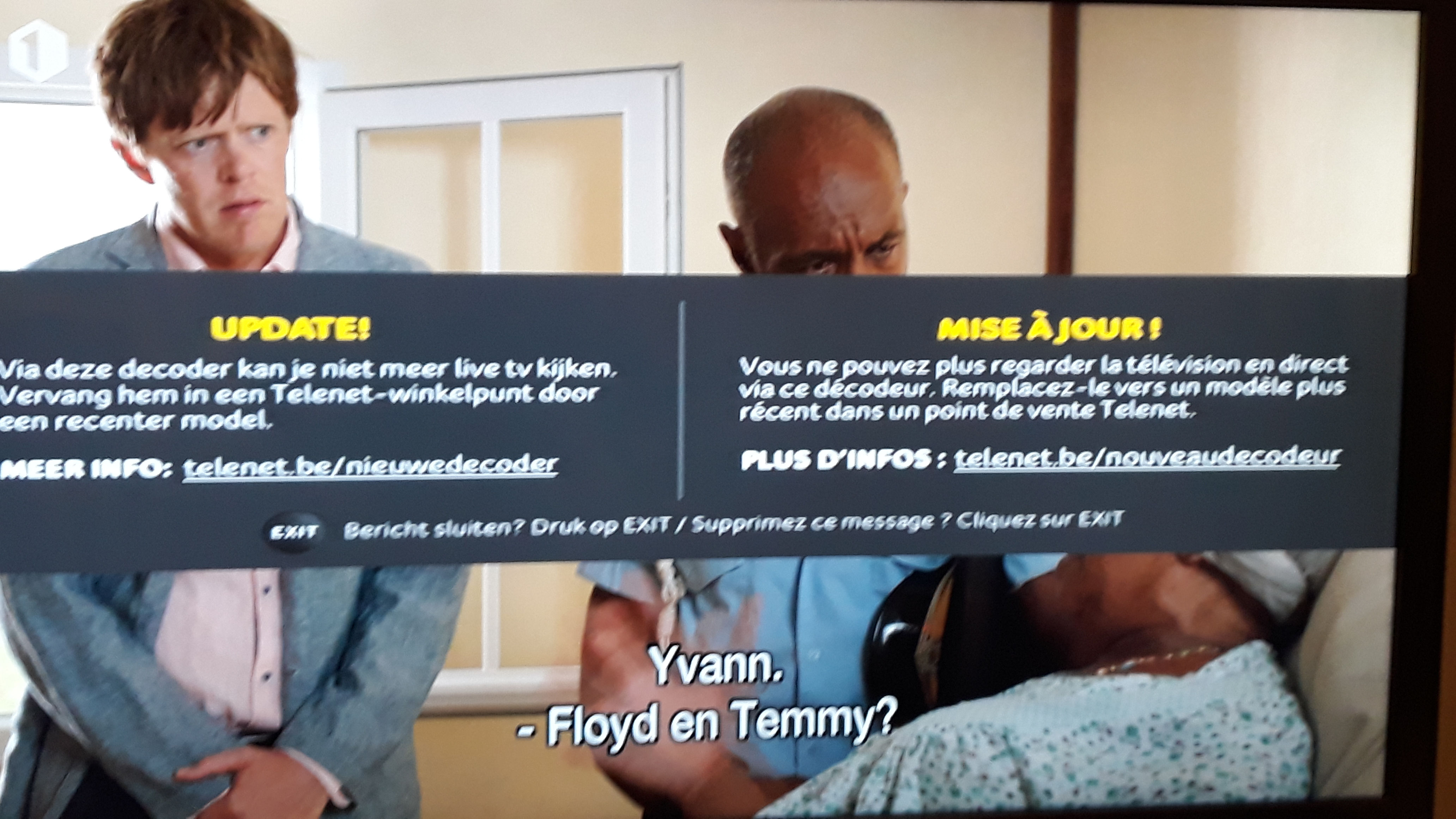

De popups die komen zijn wel degelijk anders dan de gewone, en zeggen dat deze decoder niet meer kan gebruikt worden om live TV te kijken.
Dat doen ze dus wel om u het leven zuur te maken, want je krijgt ze bij zenders die perfect werken, en niet versleuteld zijn.

Ik zal die later eens nemen, ik zit nu niet thuis.MrBlueSky schreef:Heb je toevallig een foto van die pop-up?
Hij was tweetalig (links Nederlands, rechts Frans), en vulde ongeveer 1/3e van het scherm.
Hij was ook grafisch, duidelijk anders dan de popups die je vroeger kreeg.
Ik zou dit eerder een overlay noemen dan een popup, dit is geen tekstmode, lijkt mij eerder een transparante PNG of zo.

Zo ziet die popup er dus uit...
Ik ben eens aan het checken hoe vaak je die krijgt.
Haal je de smartcard eruit, krijg je ook een popup dat er geen smartcard inzit.
Die heeft nochtans geen enkele functie meer, want er is niets meer om te decrypteren.
Vraag is of die smartcards actief gaan blijven dus.
Indien niet, dan krijg je nog een veel vervelender popup.

Een popup die leugens verspreidt en actief oproept om naar een Telenet-winkelpunt te gaan...boulder schreef:20200704_234111.jpg
Een duidelijk geval van "planned obsolescence", hiermee kan je naar de rechtbank!

Ter verduidelijking heb ik hiervan (tijdelijk) een foto online gezet:
Bovenop deze hindernis ontvang ik nog bijkomend deze melding op het merendeel van de Compact Signaal-zenders. Bij het booten krijg je bijvoorbeeld even beeld op VTM, maar als die klaar is, wordt het scherm zwart met deze melding.
Daar deze decoder bij mijn ouders geregistreerd staat, kan ik hem niet correct van een IP voorzien bij mij thuis en na meerdere fabrieksresets blijft hij zeuren naar die modem.
De meest bruikbare manier is dus bij mij meteen na een factory reset die postcode negeren en scannen naar 290 MHz. Via deze weg heb je na luttele seconden beeld en kan je het apparaat bedienen, maar dat is het. Het kan niet booten tot er een Telenet GUI beschikbaar wordt, dus heb ik ook geen last van een banner of softwarematige blokkeringen. In stand-by probeert de decoder wellicht af en toe te zoeken naar nieuwe software, maar hij kan niets laden, omdat 322 MHz niet als 'thuisfrequentie' actief is.

Ik denk dat ik er nu in geslaagd ben hem op 1080i te krijgen, geen popups meer te krijgen, en op het compacte aanbod af te stemmen.
Ik heb de menu's nog, maar de TV gids mist dus een pak van de zenders.
Ik weet niet of hij straks toch niet de popups gaat inladen, ik zal hem eens een paar uur laten staan.
Ik had hem laten doen op 322Mhz (de standaard), daarna in het menu het scherm op 1080i gezet.
Daarna heb ik hem met de shortcut laten scannen op 290M hz zodat hij de 66 zenders van compact aanbod vond (de meeste zijn radiozenders).
En dan in het menu gekozen voor "toepassingen herinstalleren".
Het menu was dan niet meer bruikbaar, maar ik bleef wel op 1080i staan.
De box deed wel niet zoveel meer dus heb ik hem nog eens de stroomkabel uitgetrokken, en nadien waren de menu's terug, en bleef hij op 1080i staan.
De popup blijft tot hiertoe weg.
Ik herstart hem nu nog eens om te zien of hij terugkomt.
Update: de popups zijn terug na nog eens herstarten
Dus ik vraag mij af of de truuk niet is om op het einde te kiezen voor "Toepassingen herinstalleren", en dan niet meer te herstarten.
De menu's zijn dan niet meer bereikbaar, maar je bljift op 1080i staan.
PS: Wie deze truken hier ook probeert, doet dit op eigen risico.
Op dit moment staat hij op "Zomerbeelden" en heb ik geen popups meer, hij staat op 1080i.
Ik ga uit de menu's blijven.
Benieuwd of hij na zekere tijd toch weer ongevraagd die popup binnenhaalt.
Hij heeft nu nog eens 2 keer ongevraagd een update binnengehaald, dus ik vrees dat het niet lang meer zal duren voordat de gehate popup komt.
Update: hij zat dan precies in een updateloop, om de paar minuten herstartte hij, de popup kwam niet, maar met een reboot om de paar minuten kun je ook niet kijken natuurlijk.
Dan heb ik maar OK en Back gedaan om reset naar fabrieksinstellingen te doen.
Het menu is nu weer niet meer bereikbaar, hij staat nog op 1080i en de popup lijkt weg te blijven.
De absolute basisfuncties werken.
