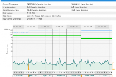

Opstelling Fritzbox 7360V2; provider Scartel Trio. Al jaren heb ik het profiel 100/30. Nu zie ik dat dit gewijzigd is naar 85/25. Heeft Proximus een lager profiel voorzien of is hier iets anders aan de hand. Wel is er blijkbaar een heropstart van de modem geweest. Voor de datum 26/06; 01:31 zijn er geen logs meer aanwezig.

Vandaag een 10 tal minuten een Bbox3 opgesteld en daar na terug de Fritzbox geplaatst, maar hetzelfde resultaat 85/25.
Niemand een idee hoe dit komt

DLM heeft je op een lager profiel gezet. Er zullen dus hoogstwaarschijnlijk een tijdje problemen geweest zijn met je lijn of met de Fritz!Box. Zonder logs is de oorzaak moeilijk te achterhalen. Je kan best een tijdje monitoren of je errors op de Fritz!Box ziet bij de DSL-informatie.
Als je lijn nu een aantal weken probleemloos werkt, zal het profiel normaal gezien automatisch terug verhoogd worden.
Voor Scarlet Trio speelt het trouwens geen rol, je hebt maar 50 Mbps/4 Mbps internet en de overige 35 Mbps/ 21 Mbps is ruim voldoende voor tv.

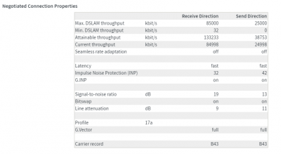

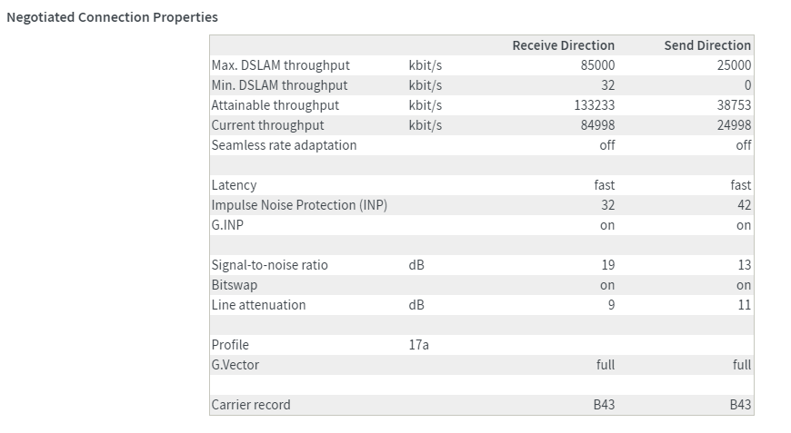

Toch is er blijkbaar iets aan de hand. Ik ben eens door de wekelijkse push berichten gegaan en volgende vaststelling.
De problemen zijn blijkbaar begonnen op 13/06 en bij de laatste melding was de signal-to-noise ratio gestegen naar:19 dB receive direction)/13 dB (send direction). Komende van 12 dB (receive direction)/11 dB (send direction).
Geen idee hoe dat komt of wat er aan gedaan kan worden.

TanknaT schreef:De problemen zijn blijkbaar begonnen op 13/06 en bij de laatste melding was de signal-to-noise ratio gestegen naar:19 dB receive direction)/13 dB (send direction). Komende van 12 dB (receive direction)/11 dB (send direction).
Van "problemen" kan je niet spreken, alles lijkt normaal:
  • - bij een sync van 100/30 is je download SNR 12dB.
    - bij een sync van 85/30 is jouw download SNR gestegen naar 19dB.
Dat is volstrekt normaal: hoe lager je snelheid, hoe groter je marge, dus een hogere SNR. De hogere SNR is dus het gevolg van de snelheidsverlaging (niet de oorzaak van je "probleem").
Jouw vraag is dus waarom DLM jouw lijn verlaagd heeft?
Dat is een volledig automatisch process, waar je zelf geen invloed op hebt.
De uitleg die raf1 hierboven al gaf, is volledig correct, en een antwoord op jouw vraag!
Waarom zou je je druk maken over die verlaging naar 85 Mbit/s?
  1. op de grafiek (blauwe lijn) zie je dat je lijn stabieler geworden is sedert de verlaging.
  2. zoals raf1 al zei: met Scarlet trio (50/4 cap), maakt het niets uit.
  3. last but not least: de grafieken van de laatste 3 weken tonen aan dat je gebruik zelden over de 15 Mbit/s gaat, je gebruikt niet eens de volle bandbreedte van jouw verbinding.
