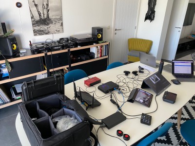

Sinds de corona maatregelen (what the f*** else) is ons uitgaansleven helemaal op z'n gat gevallen. Maar aangezien het voor ons toch om de muziek draait, zijn we redelijk snel in livestreamen gerold. Als de maatregelen versoepeld werden, spraken we af met vrienden en livestreamden daar tot als we er bij neervielen :-)
Livestreamen kan je grof opdelen in 3 grote stappen: input apparaten / producer software / streaming platform
input apparaten
Voor de muziek van onze Xone:23 setup met 2 XDJ-700's en muziek via Rekordbox en een 256GB sticks. De XDJ's hebben een netwerkaansluiting (ze zijn nu zo met elkaar verbonden, rechtstreeks ethernetkabel) en je zou in principe ook je Macbook Pro 13" met Rekordbox via ethernet aansluiten in hetzelfde netwerkje, maar dat heb ik nooit aan de praat gekregen, echt heel traag, zo traag dat de XDJ het niet kon afspelen en haperde.
De Xone:23 is aangesloten via de monitor uitgang (om het volume van de stream eenvoudig bij te kunnen stellen door de DJ) op een Focusrite Scarlett 4i4 (overkill, maar de 2i2 was niet in stock) en aldus zo als audiobron over alle scenes in OBS.
Voor de camera's heb ik 4x Logitech C920 camera's en ² Mevo Plus modellen (die wel tijdelijk, gebruik ze nu even om te testen, te duur om zelf aan te kopen) Daarom ook voor een setup met een Hades Canyon gegaan: heeft alleen maar voordelen:

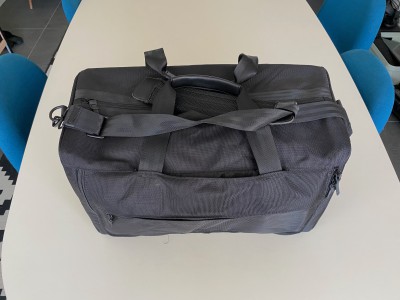

1) Superportable en klein, zie foto van de tas onderaan.
2) Maar liefst 9 USB poorten! 9!!! Dat is zelfs meer dan op m'n SFF moederbord van m'n game-pc.
3) Retestabiel, en echt wel meer dan krachtig genoeg.
4) Maar het begint helemaal futuristisch te worden als je er een ZenScreen Touch MB16EMT bijgooit, wat een sterke hardware is dat! De kracht van een i7/32GB/1TB SSD onder een touchscreen. Via Bluetooth (USB poort uitgespaard door geen Unify adapter) een MX Master aangesloten en dat is echt een genot om op te werken.
Om de USB bandbreedte te sparen en door een samengang van allerlei protocollen en afspraken tussen fabrikanten is het best om de Windows drivers te gebruiken voor de USB camera's. Ik ben het modewoordje vergeten, maar deze drivers ondersteunen een recent protocol voor videostreams (of toch iets dergelijks, ik ben de details al vergeten) waardoor je veel minder risico loopt dat je USB controller even crasht. Dan werkt er geen enkel USB apparaat meer totdat je dat eens af- en terug aanzet, zéér vervelend. Dat is ook dé reden voor de Hades Canyon, retestabiel met veel USB poorten.
producer software
OBS hands-down de beste. Vimeo LiveStreamer of vMix ook geprobeerd, maar geen enkele heeft de mogelijkheden van OBS. OBS zelf is lang niet stabiel, je merkt dat het écht geen professionele software is, maar bijeen geharkt door enthousiastelingen, beetje een linux gevoel :-p
streaming platform
Facebook Live is echt ruk, totale ruk. De copyright algorithms staan zeer strak afgesteld, en na klokslag 30 minuten stream krijg je een eerste popup met een waarschuwing, en exact 30 minuten later wordt je stream gestopt. Zelfs met een persistant key moet je dan toch helemaal van voor af aan beginnen, alle opties van de Facebook Live sessie terug van 0 instellen (group, titel, etc...). Dat kost toch echt al wel 5 minuten tijd, en meestal zijn we er dan nog te laat bij omdat we staan te dansen :-p
Mevo cams zijn die langwerpige zwarte staafjes/staven, eentje op de Rokit monitor links in beeld. Zalig materiaal, zeer doordacht, maar wel zéér gesloten, het was een geprul om zelf een RTMP server op te zetten op de Hades Canyon, die dan via de Synology router naar de Mevo Plus camera's verbindt. Volgende zondag eerste vuurdoop met dit nieuwe systeem, maar het draaide daarstraks toch al 3 uur in test zonder problemen of onderbrekingen.
En dit is de tas waar alles wat je op de tafel ziet in past. (uiteraard niet de DJ gear, en de macbooks ook niet)

Als we streamen thuis staan de monitors op een stand op schouderhoogte, niet ideaal, maar toch ook niet echt slecht. Moet nog eens zoeken naar een oplossing, ofwel een rekje ofzo.
Ben wel nog op zoek naar een betere setup, iets à la een HDMI Input apparaat met 4,6 of zelfs meer inputs, connecteren via USB-C, met een ietswat controller moet dat toch lukken, ‘t moet niet allemaal 4K zijn ofzo. Eens zoeken en dan zoeken naar camera’s die dan via HDMI (met een lange kabel met HDMI over fiber of ethernet). Iets beter dan de USB webcams, dat voelt amateuristisch aan...
