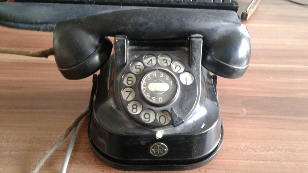

RTT 56 B:
Bruikbaar als bel die krachtig werkt, weliswaar minder dan op een echte ouderwetse telefoonaansluiting maar toch zeer luid. De buren gaan dit horen.
Niet bruikbaar als telefoontoestel. Volume is te zwak. In stille omgeving en veel moeite en luid spreken is de boodschap wel over te brengen. Uitgaande oproepen niet mogelijk, enkel pulse.

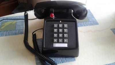

Bittel, Model 2500 replica:
Dit is een nieuwe replica van het merk Bittel van de telefoon 'Model 2500'. Te koop momenteel voor een 40 euro op Aliexpress.
Vergeleken met de originele is dit een zeer triestig toestel. Veel minder zwaar en stevig. Maar zover replicas gaan is dit een goede. Heeft een echte mechanische bel en dat is in deze klasse niet evident. Er is een schakelaar in de telefoonhoorn waarmee het volume instelbaar is en die functie werkt ook.
Zeer goed bruikbaar als telefoon. Doet wat je mag verwachten. Belvolume is aanzienlijk minder dan de RTT 56, ook veel minder rijk.
Zet deze op gelijkvloers en als je op de zolder zit ga je de telefoon niet horen. Maar het blijft een fatsoenlijke beller, als je in omgeving blijft, zelfde verdiep en deuren zijn niet potdicht ga je die wel horen.
Werkt perfect aangesloten op de Fritzbox zelfs met 15 meter telefoonkabel er aan. Het rode lampje dat zou moeten branden bij gebruik werkt wel niet en dat zou voorvallen als de stroom te zwak is.
In combinatie met de Fritzbox is zo'n toestel zonder geheugenfunctie ook veel minder onhandig dat je zou denken. De meeste gebruikte telefoonnummers kun je via het telefoonboek van de Fritzbox een snelkiesnummer geven zoals **701 en eventueel een alias zoals **8KEVIN (letters bij de nummers) wat het eenvoudig te onthouden maakt.

Mbt de RTT 56B; ik heb dit toestel eveneens aangesloten aan een FB7530 en ervaar geen problemen met het geluid, ik vermoed aldaar dat er iets mis is met uw toestel?
Om uit te bellen bestaan er overigens pulse naar dtmf converters
