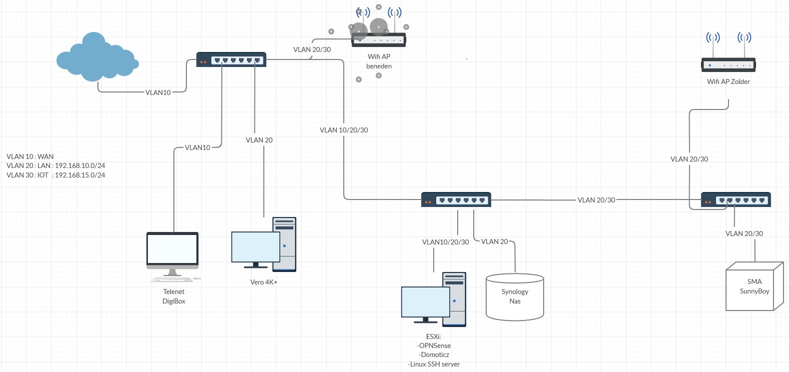

Ik ben thuis bezig met ons netwerk te reorganiseren.
De bestaande router & switches worden vervangen door vlan capable switches en een ESXi installatie met oa OPNsense.
De bedoeling is dat er een aantal vlans komen voor de gewone lan, IOT, gescheiden wifi en dat OPNsense gaat functioneren als router/transparante proxy voor content/virus/adult filtering.
Op deze ESXi komt ook nog een ubuntu server met oa PiHole.
Vlans heb ik in het verleden al eens opgezet op professioneel niveau, dus dat is geen probleem. Dit zal wel lukken. Waar ik vermoedelijk ga komen vast te zitten is op ESXi niveau. Ik ga een NUC gebruiken, met 1 netwerkkaart. Deze moet dan voorzien worden van de nodige VLANS, maar ik moet zeggen dat ik nog nooit met vlans gewerkt heb op een ESXi machine. Dus ik had graag een voorzetje gehad hoe ik dit best kan configureren.
Qua wifi (niet dat dit relevant is voor de moment) ga ik de huidige router gebruiken en een bestaande losse AP. Indien alles goed werkt, worden deze vervangen door 2 nieuwe accespoints.
In bijlage een schematische voorstelling van mijn netwerk.
Hoe configureer ik best deze 3 vlans op 1 netwerkkaart op mijn ESXi host ?

Je maakt een 'Virtual Switch' aan en als uplink geef je hieraan een fysieke NIC (die waarop je VLANs zitten dus).
Dan bij 'Port groups' maak je een nieuwe group aan voor elke VLAN, kiest op welke virtual switch die komt (bovenstaande dus) en welk VLAN id die heeft.
Een group kan je daarna in een VM-config kiezen als netwerk van de virtuele netwerk adapter.
Klaar :)
