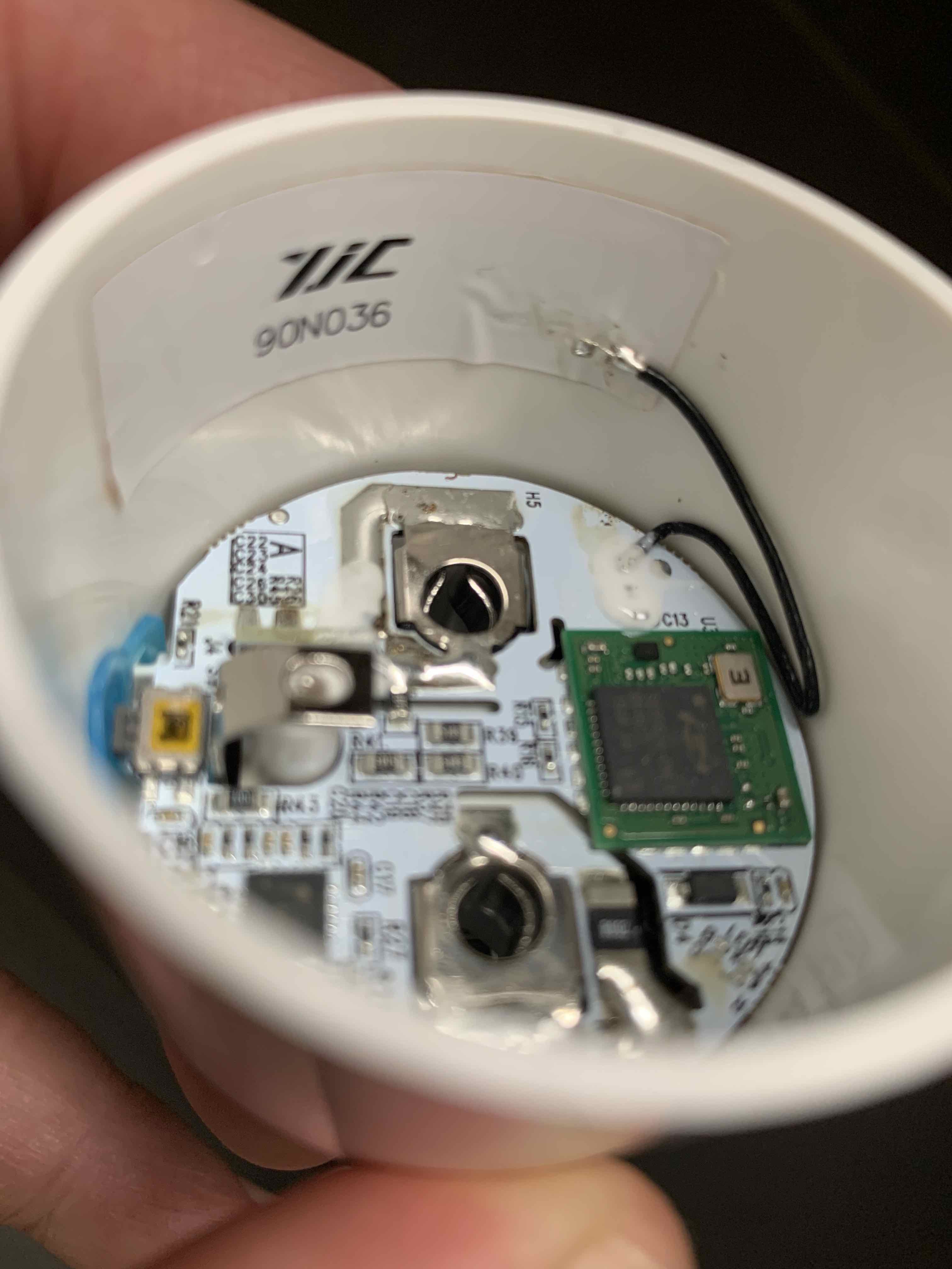

Foto van het binnenste van zo'n Neo plug, met antennekabeltje en hieraan een klein koper plaatje dat tegen de wand kleeft.

Gaat het over mijn handen-verhaal? Nee hoor: het helpt, maar hoeft niet (effe een paar hoofdstukken RF theorie overslagend). Aan twee kanten werken is bvb vereist als je enkel een zendversterker zou ertussen zetten.ygeffens schreef:Maar dat zou willen zeggen dat je dat aan de andere kant ook moet doen, toch?
Zonder nieuwsgierigheid leefden we nog in de grotten, probeer dààr maar eens zwave ontvangst te krijgen.ygeffens schreef:Onbedwingbare nieuwsgierigheid is iets lastig.
Kan je die prut van de connector schrapen? Er is een kans dat het een U.FL is, en dat opent veel mogelijkheden. Er bestaan "verlengkabeltjes" voor zodat je in uw door-de-muur richting kan gaan. Maar er bestaan ook 900Mhz mini-antennekes met langere draad die je rechtstreeks zou kunnen aansluiten (die antenne in die unit is nu niet echt "inspirerend"). Ebay/aliexpress zijn uw vriend; of je kan ook HF-electronics bellen: eens ze bekomen zijn van het lachen kunnen ze je wellicht wel in de juiste richting duwen.
Bemerk wel dat elke connector en elke centimeter draad verlies geeft, zeker van die dunne pruldraad.
