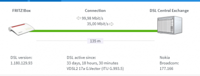

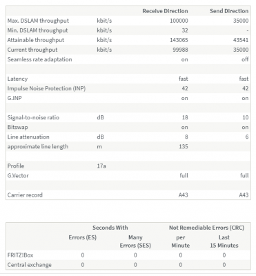

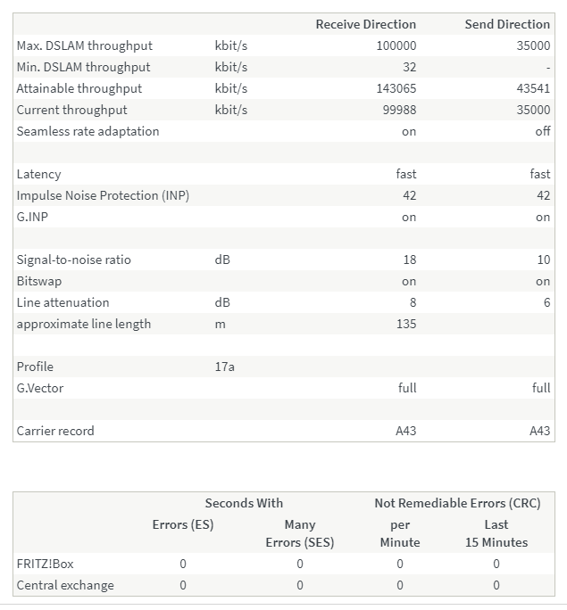

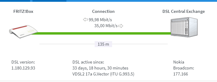

Ik heb even een vraag ivm DSL. Ik heb een fritzbox staan met daar achter een Mikrotik die de PPPoE doet. Ik merk echter op mijn fritzbox (7530) dat mijn Max DSLAM througput in de send direction lager is dan mijn abonnement zou moeten leveren. Toch is mijn Attainable Throughput hoger. Iemand een idee hoe dit precies komt?
In bijlage foto's van mijn gegevens.
Maximum upload snelheid lager dan abonnement maar Attainable throughput is hoger.

Niet dat ik hier veel kaas van heb gegeten, maar jouw profiel is nooit gelijk aan de attainable throughput. Om de stabiliteit van jouw verbinding te garanderen, wordt er altijd rekening gehouden met een marge.
Met 43,5 Mbps lijnwaarde voor upload, is er mogelijk niet genoeg marge om jou (stabiel) op een profiel met 40 Mbps upload te zetten.
100/35 is een heel mooi en veelvoorkomend profiel. Ik heb al vernomen dat 100/40 enkel voor de toevallige geluksvogels is weggelegd.
(De DSLAM throughput heeft overigens ook eigenlijk niets met jouw abonnement te maken. Als je morgen naar VDSL XS gaat, blijven de getalletjes in jouw Fritz!Box hetzelfde. EDPnet zal dan wel een snelheidsbeperking toepassen.)

Beter een stabiele 100/35 dan een 100/40 die om de haverklap een re-sync krijgt (wegens borderline SNR).
- petrol242
- Berichten: 4369
Ik denk dat voor VDSL momenteel een 100/35 (wat ik ook heb) wel één van de betere doorzet is.
Maar om op je vraag terug te komen, het antwoord is DLM dat strikter is op de upload dan op de download omdat dat grotere invloed heeft op de stabiliteit van je verbinding. En het is uiteindelijk zoald philippe_d aangeeft...

Bedankt voor de reacties, een collega van mij had wel de 40 up en ik wou even weten waatom hij dat precies wel had en ik niet! Dit is duidelijk nu
