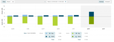

Je kan je verbruik van de vorige dag volgen op https://mijnverbruik.fluvius.be/verbruikshistoriek
gunmaster
Berichten: 813
Bedankt: 64 keer
Philiper schreef:
gunmaster schreef:Ik geloof dat men enkel kwartierwaarden (totalen) doorstuurt.
Tegenwoordig elke dag.
Je ziet dagwaarden, dat wilt niet zeggen wat ze allemaal van je weten.
Mooie productie overigens :wink:
