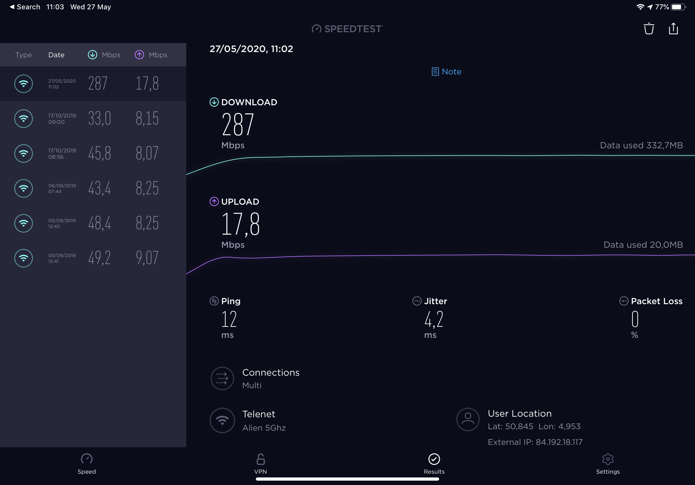

Met een CV7160E haal ik toch snelheden tot net onder 300mbps...
Dus dat is toch al meer dan 200mbps.
