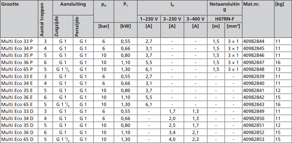

https://be.grundfos.com/content/dam/GBL ... 4%20NL.pdf
Verpompte vloeistoffen: leidingwater en zuiver regenwater
Grondwater is geen leidingwater noch zuiver regenwater.

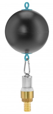

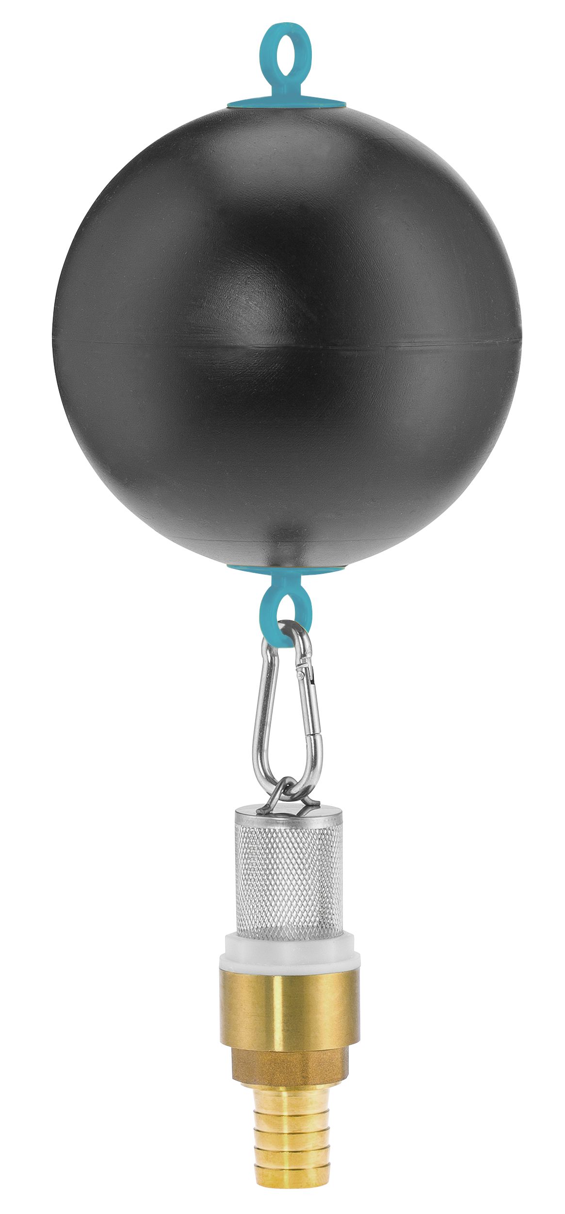

ygeffens schreef:De 2 afvoerbuizen die van de dakgoten komen komen NIET in een filter terecht maar gaan recht in de waterput.
Er komen dus wel eens wat bladeren en zand mee, ook al heb ik bladvangers in de dakgoot zelf.
Dat is om problemen vragen.
Installeer bij een volgende reinigingsbeurt van de waterput een drijvend aanzuigfilter (met vlotterbal).
Ik heb zoiets in de regenput: je zuigt altijd het water aan de bovenkant, en de vlotter zakt mee met het waterpeil ...
Die bal hangt er aan, maar dan nog sleept de slang over de bodem, vandaar dat ik de vlotter iets hoger heb gehangen, waardoor het water niet meer zo laag kan komen staan (en ik dus niet meer zo snel de prut mee opzuig).

kijk eens goed naar die foto. het is niet enkel een bal, maar ook een "filtertje" dat op je slang moet hangen...
dat zou het meeste zand moeten elimineren.. hetgeen door die filter kan zou je pomp niet mogen beschadigen

Klopt, dat hangt er bij mij ook aan, is over een geribde buis geschoven, de aanzuigslang die met de pomp verbonden is.
Goed, dus het ligt niet aan vuil water want er zit de nodige bescherming op.

Hier is het zelfde systeem met bal en de filter en dat werkt goed.
Normaal gingen we ervanuit dat we de binnenfilters 2x per jaar moesten vervangen.
Maar 1x per jaar blijkt voldoende, maar dan is het ook echt nodig.

Als je zo'n bal hebt en die drijft niet is er toch iets mis daar.
Of de bal lek, of de slang te stijf, of... misschien nog iets anders.

Joe de Mannen schreef:Als je zo'n bal hebt en die drijft niet is er toch iets mis daar.
Die bal drijft wel, maar de slang zit uiteraard onder de bal (ik schat tussen de 5 en 10cm?).
Dus als er 10 cm water in staat, dan sleept die koperkleurige aanzuigmond nog steeds over de grond, vandaar dat ik de vlotter wat hoger heb gezet zodat het water niet te laag komt te staan.
Dan is je slang inderdaad te lang.

KSB multi eco pro reeks eens bekijken ;-)
Zeker en vast niet zo veel toeters en bellen maar qua prijs en rendement zeker niet slecht.
Scala2 (PDF): 47dB(A)
KSB Multi Eco 33 (PDF) : 55dB(A)
Gardena 3500/4 (PDF): 82dB(A)

> Qua prijs is die KSB nu niet bepaald goedkoop te noemen:
https://www.bengshop.nl/5146-zelfaanzui ... g=1x+230+V
https://www.klimaat-totaal.nl/pd-17866- ... _pomp.html
> Ik hoop dat het vermogen geregeld kan worden, want niet elke leiding kan zomaar 6 of 10 bar aan :eek:
Waarom raad je speciaal dit merk aan? Wegens het gebruikte materiaal?

Tgoh, dit is vooral een industrieel merk.
Ook relatief gemakkelijk op de kop te tikken tweedehands door mensen die dezelfde prijs vragen als een gemiddelde pomp.
Groot voordeel is ook dat de documentatie perfect is en dat alle stukken eenvoudig los te bestellen zijn.
Heb nu zo 2 van die 35'ers staan voor regen en grondwater... dat is wel wat anders dan DAB hoor.
