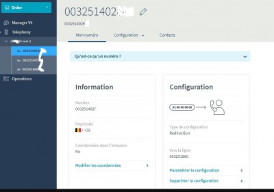

Hallo,
heb een fritz 7270 en ovh
Ik heb 1 vaste telefoon en 2 dects
Ik heb 1 sipnr bij ovh en 2 geporteerde nummers.
noem ze voor het gemak 1, 2 en 3
Wat zou ik willen:
iemand belt ons via de 3 : dan mag enkel de vaste telefoon rinkelen
iemand belt ons via de 2 : enkel de dects mogen rinkelen.
Heb al vanalles geprobeerd, maar in de fritz log zie ik altijd maar onder tabblad "ankommende anrufe" bij "eigenes rufnummer" nr 1
staan, zijnde de sip account bij ovh, nooit 1 van m'n geporteerde ( en door mensen gekende) nummers...
Is hier een oplossing voor? Hopelijk stel ik m'n probleem duidelijk
m.a.w. aan de hand van welk toestel rinkelt zou ik dan weten op welk (geporteerd) nummer ik gebeld wordt...
Hoe configureren nrs ovh/fritz ?

Als er jou niemand belt op de andere nummers, dan kunnen ze ook niet in de Oproeplijst staanlucdec schreef:in de fritz log zie ik altijd maar onder tabblad "ankommende anrufe" bij "eigenes rufnummer" nr 1
Dat is toch basisfunctionaliteit van een Fritz!Box!lucdec schreef:Wat zou ik willen:
Voor ieder toestel kan je instellen op welke nummers ze mee rinkelen ...
Ga naar Telephony > Telefoonapparaten (Telefonie > Telefoniegeräte).
Druk op de "bewerken" knop (portloodje) naast FON1.
- Bij uitgaande oproepen (ausgehende Anrufe) kies je uit een drop-downlijst met welk nummer dit toestel moet uitbellen (1, 2 of 3)
- Bij binnenkomende oproepen (Ankommende Anrufe) kan je kiezen tussen: "op alle telefoonnummers reageren" (auf alle Rufnummern reagieren) ofwel "enkel op volgende telefoonnummers reageren" (nur auf folgende Rufnummern reagieren)
- hier kan je één of meerder nummers aankruisen. kies hier voor lijn 3
- Doe nu hetzelfde voor de DECT toestellen, waarbij je dan kiest voor 1 en 2
PS. De keuze van ingaande en uitgaande lijnen zijn onafhankelijk van mekaar.
Je kan dus perfect kiezen dat een toestel uitbelt via lijn 1, maar meerinkelt met lijn 3.

Hier moet ik mezelf corrigeren. Ik had in de vraag niet goed begrepen dat het hier ging over één enkele OVH lijn met 3 verschillende nummers.philippe_d schreef:Dat is toch basisfunctionaliteit van een Fritz!Box!lucdec schreef:Wat zou ik willen:
Gezien het hier gaat over een "ligne découverte" van 1.19€ per maand, denk ik niet dat het mogelijk is om een onderscheid te maken tussen binnenkomende nummers: zowel het eigen OVH nummer, als de geporteerde nummers bellen allemaal op die ene SIP lijn.
Voor wat betreft uitgaande gesprekken: je kan de CLIP instellen in de OVH manager. Dat is dan geldig voor alle uitgaande gesprekken.
Geen idee of je dit kan doen via de Fritz!Box settings.
Je kan dit het best proberen door één account aan te maken, en hierbij de verschillende nummers toe te voegen.
Zoals ik het nu begrijp heeft hij geen 3 SIP accounts (met bijhorende paswoorden en sip gegevens), maar één enkele OVH lijn, waaraan 3 nummers hangen.Jack Daniels schreef:TS moet eerst en vooral zijn 3 telefoonnummers registreren in zijn FB met bijhorende paswoorden en sip gegevens. En dan bepaalde regels gaan instellen vermoed ik zo. Op een FB kun je tot 20 sip nummers registreren.

Ik zou dat niet onnodig ingewikkeld noemen ...
Als de TS inderdaad de nummers apart wilt gaan managen, dan moet hij een trunk hebben, of 3 verschillende accounts ...
- - Als je uw nummer porteert naar OVH heb je per definitie al 2 nummers: het OVH nummer (wat je meestal niet gebruikt) en jouw geporteerd nummer.
- Als je dan nog een 3de nummer hebt, dat je ergens gratis wilt "parkeren", dan kan je dat ook toevoegen op jouw OVH account.

Hallo, ben hier terug, moest lang werken vandaag
Het is allemaal historisch gegroeid:
0514028 is m'n gekend nummer van vroeger, kwam eerst van Belgacom en toen van Weepee
Bij de overstap naar ovh (nog geen seconde spijt gehad) kreeg ik 051860 erbij.
Nu woon ik boven m'n ma omdat ze verzorging nodig heeft. Zij had (dure) telefonie bij Telenet maar geen internet
Ik heb mijn internet verhuisd, haar tel opgezegd en geporteerd naar m'n account de 051405...
Wat is een "trunk" ? waarschijnlijk een meerkost...
Als ik het goed begrijp, kan ik inkomende gesprekken niet managen, want ze komen allemaal binnen op de 051860...
Uitgaande lukt mij eigenlijk ook niet... Het zou wel leuk zijn als m'n ma belt met haar vast toestel de andere kant 051405... en als ik bel
met de dect men 051402... ziet. Is dit haalbaar?

Misschien had je beter een aparte OVH account aangemaakt op naam van je ma, en haar nummer naar daar geporteerd.lucdec schreef:Nu woon ik boven m'n ma omdat ze verzorging nodig heeft. Zij had (dure) telefonie bij Telenet maar geen internet
Dan kon je op de Fritz!Box 2 OVH lijnen instellen, en kan je ma uitbellen / oproepen ontvangen met haar eigen nummer ...

Zo'n trunk kost inderdaad wat meer (en kan ook wat meer).lucdec schreef:Wat is een "trunk" ? waarschijnlijk een meerkost...
Beter één of twee extra "lignes sip simple" (tegenwoordig "VoIP Découverte") @ €1,20. Dat biedt allicht voldoende flexibiliteit.
Meerdere lijntjes "VoIP Découverte" kunnen op één account.

Nog 1 vraag:
Inkomend, kan ik nu geen onderscheid maken, dit begrijp ik
Maar kan ik uitgaand onderscheid maken? zo ja waar is dit in te stellen, in de Fritz of bij OVH ?
Ordon
- Berichten: 3180
- Bedankt: 125 keer
Ja, dat kan.
Selecteer het gewenste uitgaande nummer bij "Caller-ID".
(Mogelijks dient uw toestel vervolgens zijn registratie eerst opnieuw uit te voeren alvorens alle veranderingen doorgevoerd zijn.)

Maar dan moet je telkens naar de OVH manager om dit te veranderen!
Het meesturen van de gewenste caller-id ("on the fly") bij een gesprek wordt niet ondersteund bij een gewone VoIP lijn.
