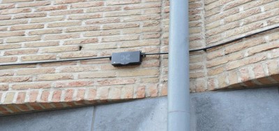

Ik zag deze week in Antwerpen tegen gevels van huizen regelmatig een zwarte box hangen met Proximus logo.
Heeft dit soms iets met fiber te maken... al is er volgens Proximus nog geen fiber beschikbaar in de straat ?

Je zal deze bedoelen veronderstel ik.
Dit zijn de DTP's Facade die Proximus gebruikt om van daaruit af te takken om de fiber naar binnen te brengen in het huis.
Er bestaan ook DTP's Underground, dit is voor wanneer er niet kan of mag afgemonteerd worden op de voorgevel,
dan zal de fiber van daaruit ondergronds binnengebracht worden.
Wanneer je kan aangesloten worden hangt af van verschillende factoren, het is meestal niet zo als ze passeren dat je onmiddellijk
kan aangesloten worden, je zal moeten wachten tot wanneer de fiber effectief in dienst is, normaal krijgt iedereen wel een infofolder hierover in de bus als de tijd rijp is.

Ja, meestal is het (XS)GPON, dus ergens tussen de 16 en 64 aansluitingen per fiber met passive splitters
