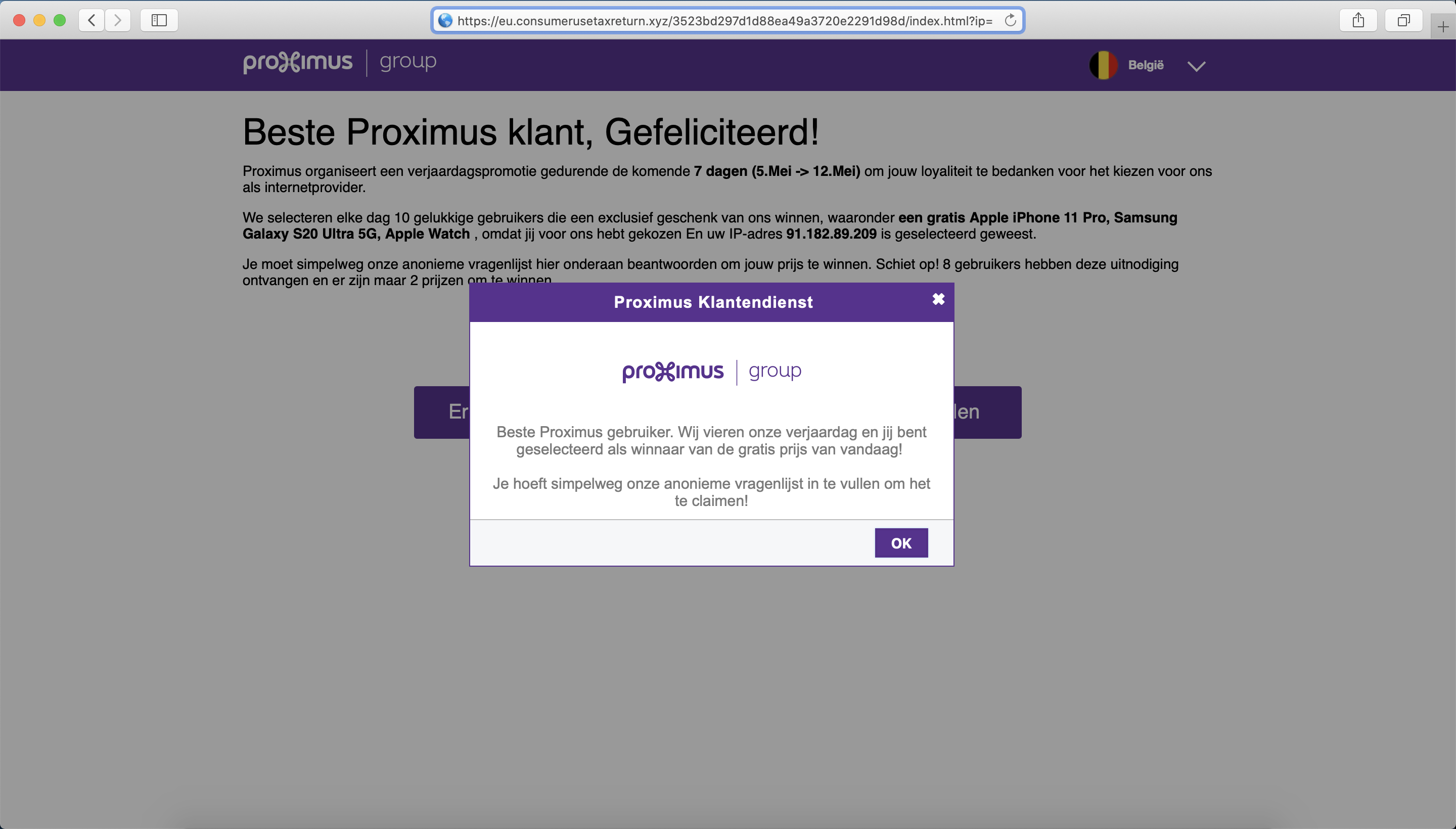

Hallo allen,
Ik merk af en toe dat ik ongewenst doorverwezen wordt naar een website die lijkt alsof die van Proximus komt en waar ik zogezegd een prijs heb gewonnen. Dit gebeurt nog maar sinds 2 weken en dat valt samen met het moment dat we Proximus geworden zijn met onze vaste diensten.
Ik vraag me dan ook af, hoe komt het dat wanneer ik 'www.hln.be' wil bezoeken en ingeef in de adresbalk, ik af en toe automatisch naar een spam pagina (van zogezegd Proximus) wordt omgeleid?
De pagina ziet er zo uit:
Op de Facebook van Proximus zie ik dat er nog klanten zijn die dit merken. Heb een bericht gestuurd naar hen maar wacht nog op een reactie..

Hoogstwaarschijnlijk misbruik van bepaalde advertentie-streams op sites zoals HLN en al die andere zeikerds.
ik zou aanraden een goede ad-blocker te gebruiken.
het is al jarenlang een gekend probleem dat er via advertenties ook misbruik voorkomt.
in dit geval gaat het om "forced redirect ads", en daar kan proximus helemaal niets aan doen.
de site die je bezoekt in principe wel (de ads screenen of nog beter, beperken of verwijderen)
en zelf kan je dus het grootste deel ervan ontwijken door een goede ad-blocker.

Ik heb die ook al gehad, echt vervelend.
De knop "terug" om naar vorige webpagina te gaan is geblokkeerd.
Je kan enkel de pagina sluiten.
op enkele websites gehad deze week, hopelijk duurt het niet te lang tot ze dit blocken

Er zijn hier op UB heel wat fans van ads (die het tegenhouden van ads immoreel vinden), maar telkens opnieuw word je geconfronteerd met adnetwerken die misbruikt zijn of zelf misbruik opzetten.
In dit geval zou een adblocker u veel gedoe besparen: hetzij een browser adblocker hetzij op niveau netwerk (pihole).

Ik heb het ook hier - enkel op mijn werkpc omdat die niet naar mijn Pi-Hole gaat.
En ik gebruik Chrome dus dat helpt duidelijk niet.

Zodra ik Ghostery deactiveer vlieg ik ook regelmatig door naar "willekeurige websites"
Zolang deze aktief is heb ik daar echter geen last van.
