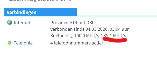

Merk ik ineens dat mijn upload na ettelijke jaren verhoogd is (nog meer smiley's.. :-D :-D )
van 100/35 naar 100/35.1
Vanwaar nu ineens die 0.1 Mb extra? Rekenfoutje in de fritz of zo? :)

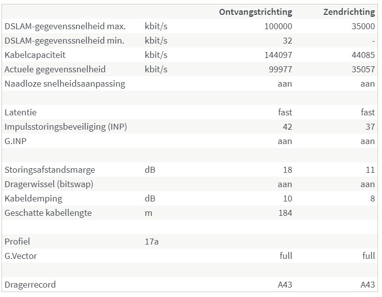

Jij synct iets hoger dan vroeger neem ik aan? EDPnet adverteert tot 100/40?
tdemeyer
Berichten: 770
Locatie: Ronse
Bedankt: 46 keer
Ik sync (marginaal) hoger. Maar ik zou verwachten dat je kan syncen aan 100/35 of 100/40, maar niet met wat voor waarde er ook tussenin..
Daarom dat ik gok op een bugje (ergens een afrondfout?) in de FB firmware. Ik zou nl hoger syncen dan de maximum DSLAM upload :)
