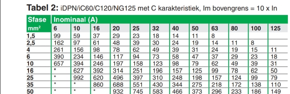

Hier gratis te berekenen
https://www.nexans.be/eservice/Belgium- ... CALC_.html
Merk op niet onmiddellijk geschikt om automaat te bepalen.
Maar toch je kan de kortsluitstroom laten berekenen en op basis hiervan kijken welk type automaat geschikt is.
Ook kan je zien dat voor 80 meter op 20A je al een 6mm² moet gebruiken, puur op basis van spanningsval. (230V)
Daarnaast moet je de kortsluitstroom controleren.
Ook de kortsluitstroom die bepaalt welke automaat je kan plaatsen. De kortsluitstroom moet groot genoeg zijn opdat de automaat zou schakelen bij kortsluiting.
Deze tabel kan je gebruiken voor vereenvoudigde berekening en.
Brond: Schneider.
Dit is voor standaard automaat met C karakteristiek.
Tabel voor automaat met C karakteristiek
Je ziet maximale lengte 78meter voor 20A op 4mm2
Voor een kabel 4mm2 van 80 meter mag je dus slechts 16A gebruiken.

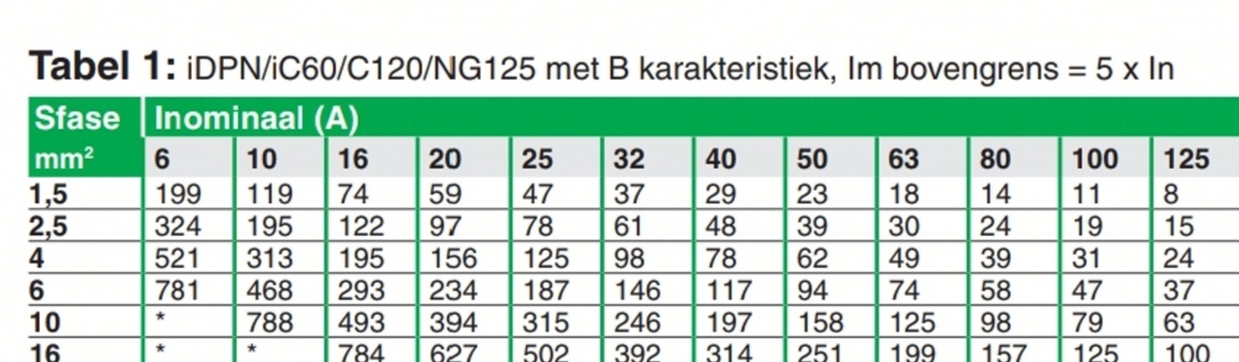

Oplossing zou kunnnen zijn: koop een automaat met B karakteristiek.
Dan is 25A wél toegelaten
Maar helaas, eerder hadden we al vastgesteld dat de spanningsval te hoog is bij 20A dus ook bij 25A (230V)
Bij 16A is er een Spanningsval 12V in procent: 5,3%.... (230V)
In principe is de norm 5% dat is geen wet dus dat zou wel nog kunnen.
