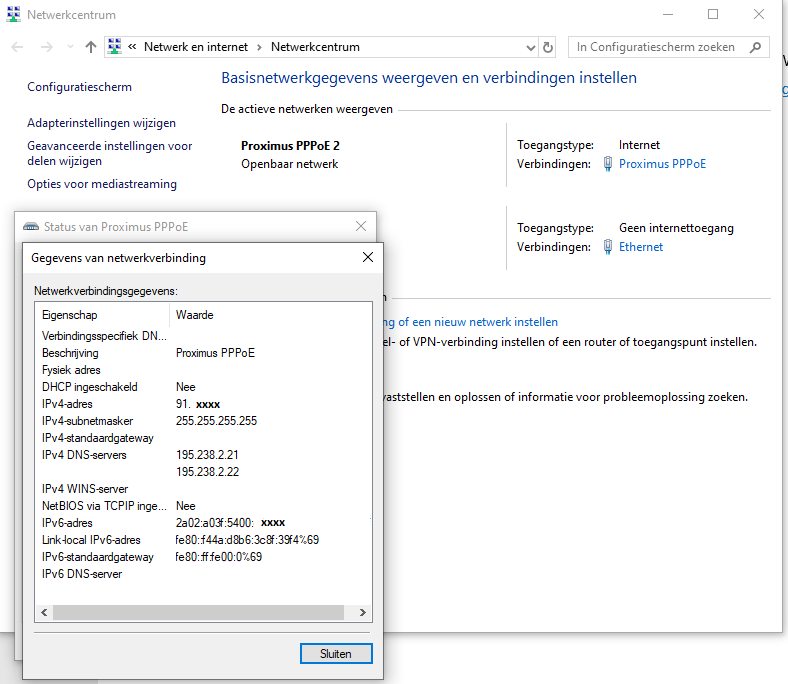

Zopas eens getest met een Windows 10 PC
Provider: Proximus
Fritz!Box 7590, PC via ethernet verbonden, dynamisch IP (hoewel duit niets uitmaakt denk ik).
Ik kreeg probleemloos een 2de PPPoE:
