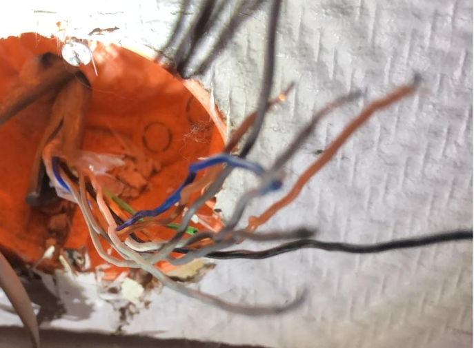

Hey allemaal,
Ik heb de taak op mij genomen om m'n ouders ook klant te maken bij EDPnet en nu wil ik ,voordat een technieker zou moeten langskomen en ze €50 moeten betalen, zelf eerst wat zaken op orde willen stellen. (Voornamelijk omdat ik dat zelf graag zou kunnen en geïnteresseerd ben :-D )
Momenteel hebben ze Telenet en zo'n 20 jaar geleden hadden ze Scarlet.
De telefoonkabel die binnenkomt is van dit type
Hoe kan ik zelf weten welke paren ik nodig heb, ik heb een analoge telefoon klaarliggen + een nieuwe NTP om op te koppelen.
Kan ik dit bvb met een multimeter testen? Of wat zijn de "standaard" paren die gebruikt worden/werden bij deze kabels?
Ik weet dat het normaal Blauw & wit is, maar dat zijn de kabels met een magenta kabel in, bij deze met een oranje kabel in weet ik het niet.
Thx!

Het is idd normaal gezien wit/blauw.
Dacht dat er iets van 48v tussen het juiste paar zou moeten zitten...

Het is een 4 paar invoerkabel.
Paar 1 Oranje Blauw
Paar 2 Grijs Wit
Paar 3 Oranje Groen
Paar 4 Grijs wit
Als er nog spanning op staat moet je 48V Dc meten, indien de jumper al afgebroken is in de kast zal je niets meten.
Dan is het ook moeilijk te zeggen op welk paar het vdsl signaal moet komen. Is te zien hoe de invoer buiten aan de hoofdkabel hangt.

@Uloga … zie ik daar geen oranje draad gestript (van het 1ste paar) ?

Wat hierboven geschreven is juist.
Laat toch gewoon een technieker komen dan ben je zeker dat alles juist is aangesloten.

Hey allemaal,
Ik heb dus volgende kleuren
Oranje ( 2x)
Wit
Donkergrijs
Lichtgrijs
Bruining grijs
Blauw
Groen
Zwart
Alles was al gestript

Paar 1 Oranje Blauw
Paar 2 Grijs Wit
De andere paren zijn niet in gebruik.

technieker schreef:Paar 1 Oranje Blauw
Paar 2 Grijs Wit
Zal het straks eens uitmeten!

Uloga schreef:Hey allemaal, alles was al gestript
Dan is er een prutser langsgekomen als ze allemaal gestript zijn 8)
PS: de zwarte draad is de aardingsdraad en moet je niet meetellen of gebruiken !!
