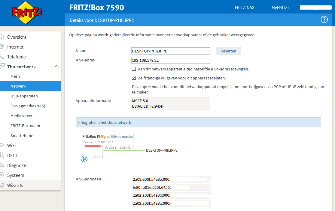

Bij de Fritz!Box kan je UPnP voor ieder apparaat individueel aan/uitzettenPleuris schreef:Het lukt me ook niet om de NAS via UPNP in te stellen, misschien dat het dan allemaal zou werken, ik denk dat het zo was via de asus router.
Kan iemand me helpen hoe de UPNP juist in te stellen?
Ga naar Thuisnetwerk > netwerk > Netwerkverbinidngen > Bewerken
Hier kan de optie "Zelfstandige vrijgaven voor dit apparaat toelaten" AAN/UIT vinken

Dat ben ik nu aan het testen. Dankzij je tip staat er nu een OK bij alle poorten (8080, 443, 20,21 en zo).
Ik voel me precies meer op mijn gemak als alla dataverkeer van en naar de NAS via een VPN gaat. Voorheen ging dat zonder probleem, nu is het nog wat zoeken. Maar op het eerste zicht lijkt het nu al te werken. Dus door de Qnap als UPNP in te stellen, Qvpn als standaardgateway van de NAS en plex lijkt nu ook via app.plex.tv beschikbaar te zijn.

Ik zou mij niet op mijn gemak voelen bij open poorten 8080, 443, 20, 21 ... en zo de ganse wereld toegang geven tot mijn NAS?Pleuris schreef:Dankzij je tip staat er nu een OK bij alle poorten (8080, 443, 20,21 en zo).
Ik voel me precies meer op mijn gemak als alla dataverkeer van en naar de NAS via een VPN gaat..

Als je dan toch een Fritz!Box gebruikt als modem/router, dan is het antwoord van petrol242 volgens mij het beste advies?petrol242 schreef:Ik denk dat het eenvoudiger is om de VPN functie van de Fritzbox te gebruiken? Dan kan je gelijk op heel je lokaal netwerk vanop afstand.
- Je hebt geen aparte VPN client (QVPN) nodig: met de standard VPN client van Android, iphone, ipad, mac ... kan je inloggen op de Fritz!Box VPN server
- je moet op de Fritz!Box géén poorten openzetten naar de NAS.
