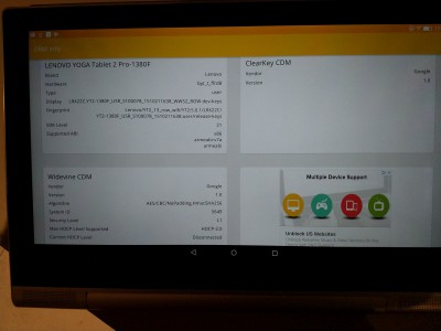

Het enige dat ik kan zien is deze blz. Wat denken jullie?

Je moet minimum Android 6.0 hebben.
Je kan kijken om te rooten en recentere versie van Android op te installeren. Forum van xda kan je eens bekijken of dit mogelijk is voor jouw type tablet.
