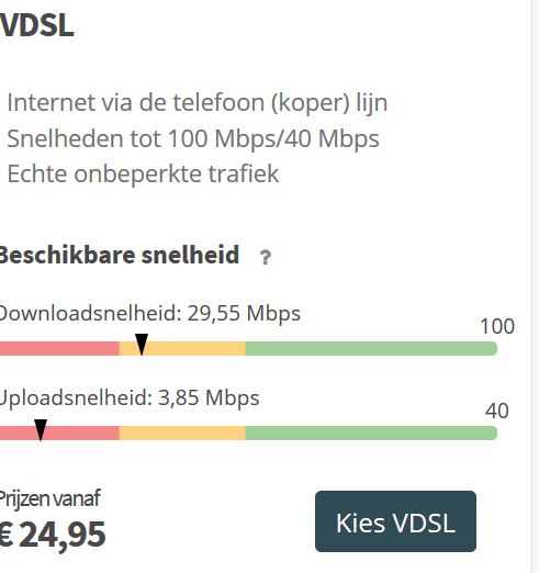

bij men huide provider heb ik een upload snelheid van 2,95 mbs wat tergend traag is

VDSL2 maar zit te ver van de straatkast.

test EPNET

Afgaande van dat resultaat lijkt het alsof je op een LEX aangesloten zit en in zone 3 zit.
Aangezien het dan via een LEX afkomt is de bundel te groot voor effectief vectoring te doen en zit je inderdaad op max 30/4.
Met vectoring kan dat opgetrokken worden tot 60/15 (al werden sommigen ook opgetrokken tot zone 2 met vectoring geloof ik?) maar gezien je op een LEX zou zitten gaat dat niet al te snel gebeuren.
Je opties zijn dus inderdaad vrij gelimiteerd als je sneller wil gaan.
Je kan hopen dat er een ROP bijkomt in de buurt, maar die worden niet al te vaak meer nieuw neergezet denk ik.
Al worden veel LEX'en neergehaald gezien je ook gewoon het oudere ADSL signaal van een ROP kan krijgen tegenwoordig.
(Al heeft proximus al een paar jaar een ADSL stop natuurlijk waardoor die klanten welke nog op ADSL zouden zitten een optie krijgen om naar VDSL over te schakelen zodat als iedereen over is een extra boost krijgt in snelheden dmv de 1.1Mhz en 552Khz vectoring profielen)
