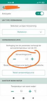

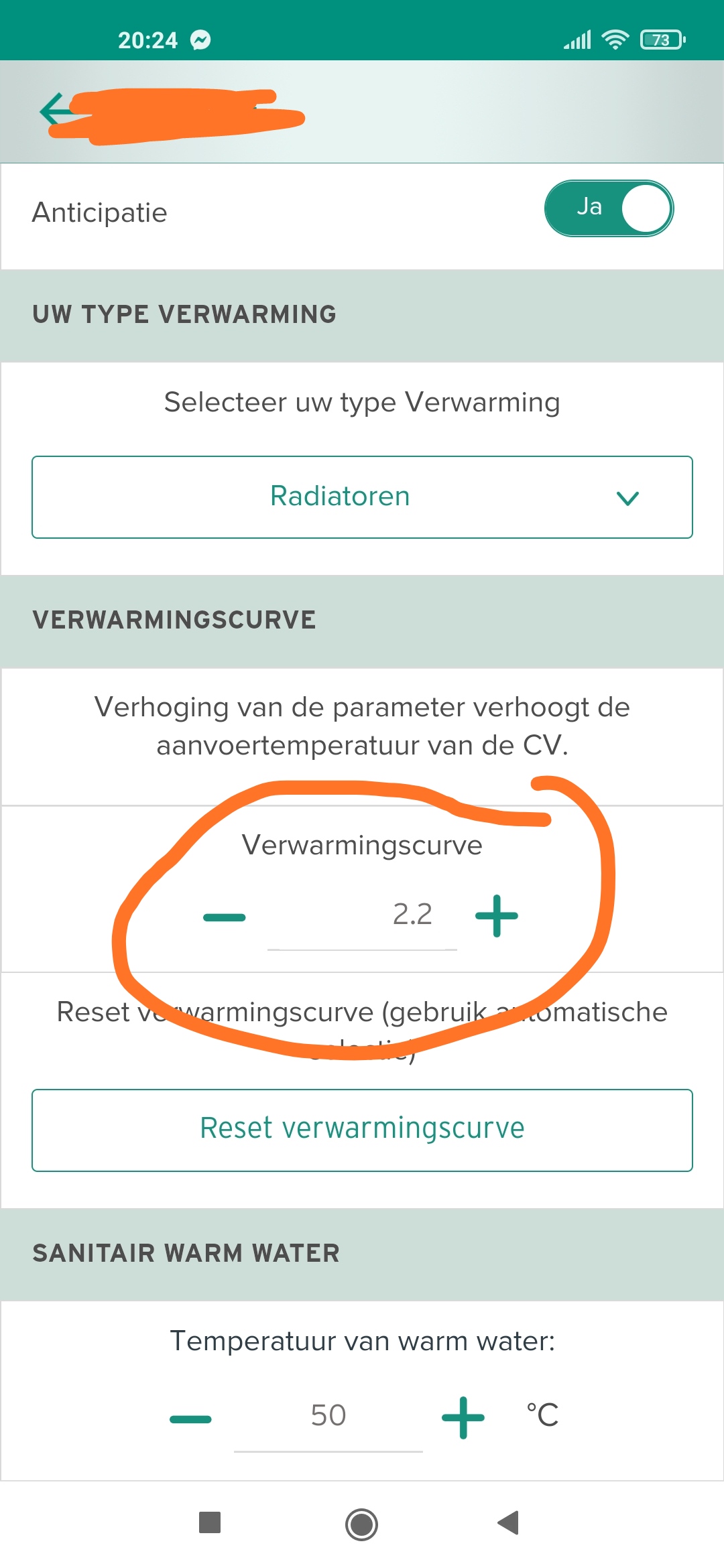

Er is een nieuwe de wolf fgb-k-28.
Maar kweenie het duurt uren voor ik de temperatuur krijg die ik vraag. Zeker als het zo nie erg koud is buiten. Die thermostaat slaat voortduren af aan af aan. Als ik dat vraag aan de installateur zegt deze , dat dit normaal is. Ik leg em iedere avond volledig af en dan savonds aan bij thuiskomst.
Volgens installateur ben je beter constant aanleggen op de temperatuur van wat je vraagt bij het thuis zijn. Volgens hem koelt het in een appartement nie veel af (heb ook veel vensters bij de minste zon is het 22 graden in de living) en doordat het energiezuige boiler is warmt dat geleidelijk aan op waardoor je nietveel meer zou verbruiken moest ik hem dag en nacht op die 22 laten staan.
volgens een kennis is het gewoon omdatie in een gesloten kast zit. Maar daar geloof ik niet veel van want vraag ik bvb 28 graden dan brand hij wel constant goed door.

Tja, ik ben ook van gedacht dat je beter 's ochtends je huis even kan warmstoken aan een lager, niet condenserend rendement dan dit een hele nacht te verwarmen waarbij je wel condenseert.
Alles bepalend is wat ze noemen de stooklijn, maar die is eigen aan elk huis.
Installateurs doen geen moeite deze goed in te stellen omdat dit vaak wat proefondervindelijk is.
Heb wel mooiere oplossingen gezien bij slimme zelflerende thermostaten waar je ook kan zeggen dat je op x-tijd je temperatuur bereikt wil hebben.
Volgens mij is dit ook een perfect mogelijke strategie ipv. zo veel mogelijk warmte er uit te halen op een tijdstip dat je er niks aan hebt.

Om 16.03 thuisgekomen was 20.3 graden nu is het 17.57u en is nu 20.9. De gevraagde temperatuur 22 graden

Wij hadden ook eerst problemen, stookalgoritme aangepast binnen onze vaillant app. Ik merk wel op dat hij beter stookt als het kouder wordt. Dat is ook ergens wel logisch met zo een buitenvoeler.
Ik zou dus eens kijken naar je stookalgoritme... Of hoe dat ook heet.
Edit: foto van wat ik moest aanpassen.

Kan je die curve niet aanpassen op display v ketel?
Keteltemp gaat beetje omhoog moeten...
