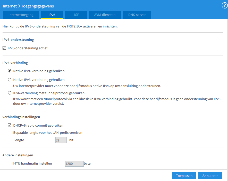

IPV6 is (nog altijd) niet mijn ding....
Kan iemand me eens doorgeven welke de correcte instellingen zijn (optie netwerk-> netwerkinsellingen -> ipv6 adressen) voor FB? (in mijn geval de 7590, maar ik vermoed redelijk gelijklopend bij de andere modellen).
Als ik meteen weet wat de gevolgen zijn bij andere keuzes in dat scherm, dan kan ik nog iets bijleren.. :)
Ik heb EDP abbt met ipv6 enabled...
Bij netwerk-> netwerkinstellingen -> ipv6 adressen heb ik niets gewijzigd.

Als thuisgebruiker heb je net enorm veel aan IPv6, maar dat zijn dingen die eigenlijk na 1 seconde googlen wel al duidelijk worden :P.
Dat basically elk apparaat in je huis een extern routeerbaar IP kan krijgen zonder exorbinante prijzen te betalen voor een extra range is handig als je een hoopje services draait.
Je hebt meer beschikbare IP adressen voor je apparaten thuis dan dat er addresses zijn in z'n geheel in de IPv4 space.
Je gaat wel meer moeite moeten steken in je firewall en privacy gerichte zaken, maar IMO wegen de voordelen veel zwaarder door dan de nadelen.
Het firewall gedeelte eigenlijk meer omdat er geen NAT meer is. Je kan obviously wel nog NAT forceren maar dat is niet echt aangeraden.
Alsook is voor veel nieuwe abbo's in veel landen de keuze voor providers om geen native extern routeerbaar IPv4 adres meer te geven serieus aan het stijgen, dat dan door DS-Lite of CGNAT, waardoor ze dus native IPv6 hebben en alle IPv4 verkeer getunneled wordt. Voor veel huis tuin keuken gebruikers is dat (vaak) geen probleem, tenzij sites welke op IP bannen bijvoorbeeld.
Dit is een kleine selectie van argumenten voor mij persoonlijk maar zoals ik al zei had je dit met 1 seconde googlen wel kunnen vinden :P.

Bij EDPNet krijg je blijkbaar native IPv6. Wil dit zeggen dat je geen publiek IPv4 adres meer krijgt ? Zou wel problematisch zijn als je op netwerken buitenshuis bent die geen IPv6 ondersteunen en je je thuisnetwerk bijgevolg niet meer kan bereiken...

je hebt beide: ipv4 én ipv6 adres

Je moet het wel eerst op de site (bij "mijn verbindingen") aanzetten met een vinkje maar inderdaad, nadien krijg je na een PPPoE reconnect een dual stack omgeving.
Het mooie is wel dat je IPv6 dingen statisch zijn, in tegenstelling tot je IPv4, ook bij de consumenten abbo's.
Maar deze zijn beide volledig extern routeerbaar, enkel is er op IPv4 wat zaken dat geblokkeerd zijn, terwijl er op IPv6 absoluut geen filtering gebeurt (voor zover ik weet toch, al hetgeen blocked is op v4 lijkt gewoon te werken op v6).
Een statisch IP verkrijgen bij EDPnet is me iets te duur bij hun aangezien je daarvoor een Pro abbo moet hebben, was wel tof bij dommel, maar dit is at least "the next best thing".
Je krijgt bij consumenten abbo's wel een "kleiner" LAN subnet maar is nog altijd veel meer dan je ooit zal nodig hebben waarschijnlijk. Je krijgt een /64 voor je WAN adres, en een /56 voor je LAN. Bij de "pro" abbo's krijg je waarschijnlijk een grotere subnet maar pin me daar niet op vast.
