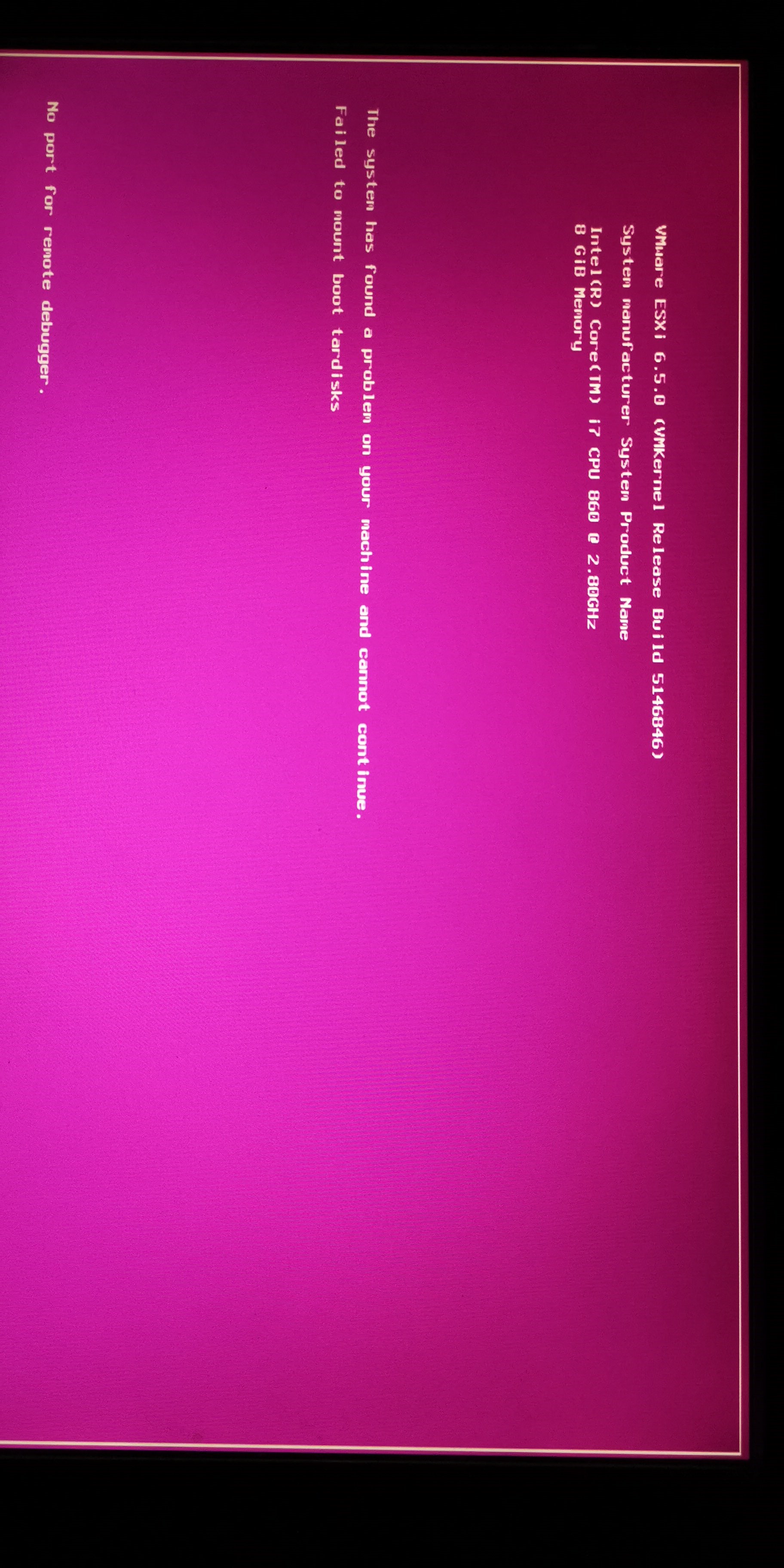

Ik slaag er niet meer in ESX te installeren op een systeem waar het voordien wel draaide.
Ik krijg steeds onderstaande error en kan er zeer weinig over vinden.

Ik had hem waarschijnlijk niet ingesteld om te booten zonder grafische kaart, want bij het opnieuw aansluiten kon ik er niet mee verbinden. Dus een grafisch kaartje dat ik nog ergens gevonden heb aangesloten, scherm aangesloten en het systeem boot, maar na een tijdje purple screen of death.
Eens opnieuw installeren dan maar.
De nieuwste ESX versie draait er niet op (CPU unsupported), maar 6.5 heeft steeds goed gedraaid. Bij het proberen installeren gaat het dus mis aan die error.
De laatste message die ik krijg is User loaded succesfully (dus eigenlijk vlak voor de effectieve install wizard).
Ik heb wel de BIOS gereset bij het plaatsen van de grafische kaart (batterijtje uit en in). En ik vermoed dat het een BIOS setting is maar ik vind niet welke. Verder heb ik het onderstaande gedaan:
- SSD er uit gehaald en alle bestaande partities gedelete
- SSD er uit gehaald en proberen installeren op een USB-stick
- Enkele functies in de BIOS in/uit geschakeld, bij sommige functies stopt het process vroeger met laden dus de settings lijken wel OK op het eerste zicht.
Iemand dit al voorgehad?

Misschien eens proberen of je dezelfde build kan vinden en die proberen te installeren? Mogelijks een probleem/incompatibiliteit met jouw build (en de cpu).

Ik heb de verschillende 6.5 builds getest (en een 6.0 build), maar ze geven helaas dezelfde error.
Ik heb nu ook de BIOS maar eens geupdate (stond een versie op van 2010, geüpdatet naar een versie van 2012). Er zaten enkele CPU stability fixes in dus dat leek me wel nuttig. Geen verschil weliswaar.
Edit: Geen idee waar het nu aan lag, maar nu is hij opnieuw aan het installeren. Ik heb alle ramlatten er eens uit gehaald, afgestoft en weer terug geplaatst. Nadien de BIOS nog eens gerest door de batterij er uit te halen, tijd goed gezet en hij is momenteel aan het installeren (nog niet klaar, maar staat al veel verder dan voordien). Op hoop van zegen

Dan hoop ik dat het loskoppelen van men RAM, uitblazen en terug aansluiten voldoende was. Het systeem is me niet genoeg meer waard om nog nieuw RAM voor aan te schaffen
De bedoeling was volgend jaar eens een NUCi7 aan te schaffen als vervanging. Intussen ben ik aan het zien voor een ander zelf samengesteld shuttle systeempje zodat ik het RAM later eventueel nog kan uitbreiden naar 64GB en meer cores.
Momenteel draait het alvast stabiel, enkel de SSD duikt nog niet op om als datastore toe te voegen (had ze misschien niet mogen formateren als ExFAT. Ik zal er vanavond wel verder naar zoeken.

Het formatteren maakt niet uit, onder de tab Storage ==> Devices zou je ze dan toch moeten zien en daar kan je ook de partitie tabel clearen zodat de disk vrijkomt om er een VMFS datastore van te maken. Als de disk niet onder devices staat word ze ofwel niet gevonden, of is de driver van de SATA controller niet geladen (of niet compatibel).MClaeys schreef: Momenteel draait het alvast stabiel, enkel de SSD duikt nog niet op om als datastore toe te voegen (had ze misschien niet mogen formateren als ExFAT. Ik zal er vanavond wel verder naar zoeken.

Om dat te testen heb ik eens de disk in gestoken, de USB met het OS uitgetrokken en eens opnieuw proberen installeren. Tijdens installatie verschijnt de SSD wel maar na een paar % installatie krijg ik segmentation error.
Als ik de SSD dan inprik in men tablet dan krijg ik wel alle partities te zien die zijn aangemaakt. Die heb ik dan nog eens gedelete om te zien of daar een fout zat maar opnieuw segmentation error.
Dan maar terug de USB ingestoken om daarvan te booten. Tsysteem boot en de disk staat bij de datastores.
Stommer nog, alle ISO's van jaren geleden zijn gewoon zichtbaar (zo veel is de format functie op Windows dus waard
Of ze nog betrouwbaar en bruikbaar zijn weet ik niet, ze zijn toch al wat oud dus gaan vervangen worden.
Ik ga er mijn kop niet meer op breken vandaag. Morgen eens kijken of ik nog enkele gewone data schijven heb voor er in voor extra ruimte en backups en met wat geluk rekt hij het tot het budget er is voor wat nieuwer/zuiniger
