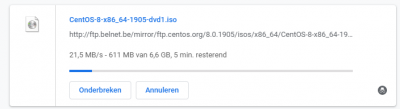

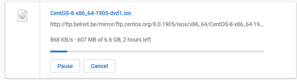

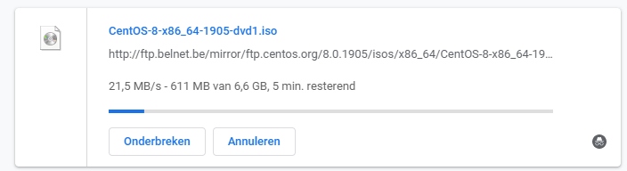

joriz
Berichten: 622
Bedankt: 49 keer
Laat op de avond een iso downloaden van belnet FTP omdat je die voor de volgende dag nodig hebt :cry:
Geen andere traffic aanwezig. Speedtest naar Edpnet server geeft 83Mbps down/32Mbps up.
Edpnet lijn
Edpnet download Belnet
Telenet lijn
Telenet download Belnet
Jammer
