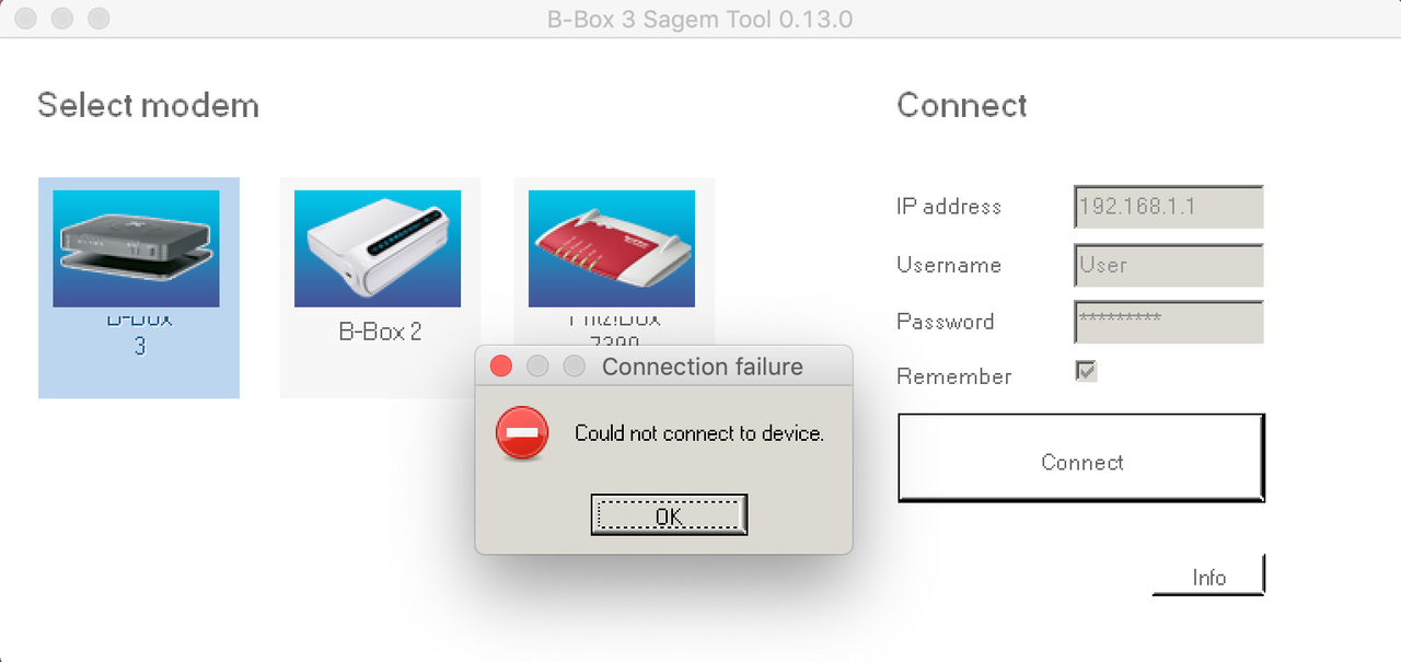

Even bewerkt... om te zeggen dat ik de bbox3-tool inderdaad heb geprobeerd (heb enkel een computer van Apple wel). Het programma start op, maar ik kan nooit inloggen, ook al kan ik wel inloggen met dat wachtwoord en 'User' op 192.168.1.1. Obox/Bbox3V+.
