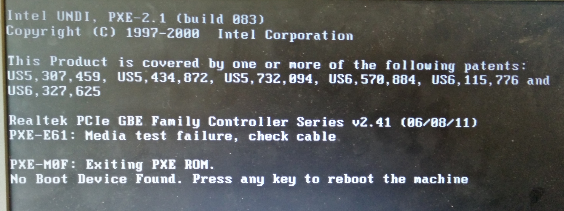

Laptop van mijn dochter wil niet meer opstarten:
Toestel: Dell Vostro 3560
OS: Windows 10
HDD: 500GB SATA (merk: HGST)
Foutmelding: No Boot Device Found. Press any key to reboot
Dus een Harddisk failure? :-(

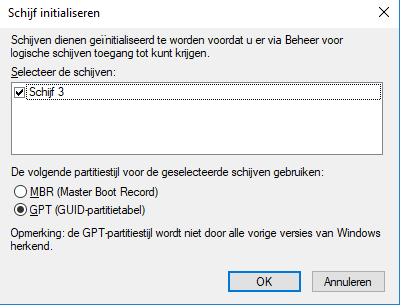

Ik heb de harde schijf eruit gehaald en geprobeerd op mijn vaste PC
Windows 10 kan de schijf niet lezen (ik kan er ook geen drive letter aan geven).
In Schijfbeheer (diskmgmt.msc) ziet Windows de schijf als "Schijf3", ook de capaciteit (500GB), maar met de boodschap Schijf is niet geïnitialiseerd :-( .
schijf initialiseren.png (10.27 KiB) 838 keer bekeken

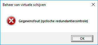

Een poging om de schijf te initialiseren resulteert in de foutmelding "Cyclische redundantie controle)
gegevensfout crc.png (5.27 KiB) 838 keer bekeken
De vraag is natuurlijk: is de schijf (data) nog te redden?

In dit geval is initialisatie van de schijf een slecht idee, omdat je de indeling van de schijf gaat overschrijven en je dus nog verder van huis bent om gegevens te recupereren.
Bron: https://superuser.com/questions/283930/ ... ecoverable
Je zou eens een scan kunnen doen met een tool als deze:
https://www.minitool.com/data-recovery- ... ndows.html
De vraag is echter of die tool de disk zal vinden. Het ziet er alvast niet goed uit, en ik vrees het ergste (schijf kapot).
