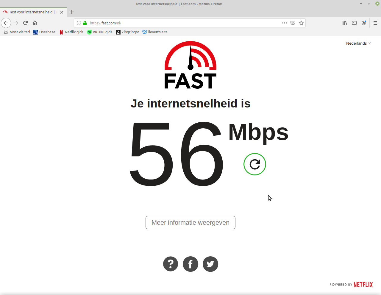

Mijn desktop PC haalt alvast de contractuele snelheid via bbox3 met wifibridge:
