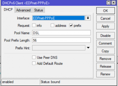

Had ik gevolgd, maar sinds de nieuwe versie van Mikrotik moet er ook nog gekozen worden wat er gerequest moet worden.
Bij deze heb ik het dus werkende gekregen op de Mikrotik:
EDIT:
Werkende gekregen op PC, je mag dus de twee vinkjes onderaan NIET aanzetten!
EDIT:

Bij mij werkte dat nooit echt deftig, maar aangezien de IPv6 range toch static is heb ik "gewoon" de range die in de my edpnet staat als pool toegevoegd, mooi IP's gegeven aan de interfaces en that was it.
Er staat trouwens bij mij bij de "mijn verbindingen" pagina enkel een LAN range, geen WAN range, wat het hele gedoe een beetje vermoeilijkt.
Het probleem met de huidige RouterOS en IPv6 is dat je niet kan zien of het zelf via RA een IP heeft gekregen. Je kan proberen pingen vanaf de MT om te kijken of het zelf ook mooi z'n dingen in orde heeft maar daar stopt het ook een beetje spijtig genoeg.
Die DHCPv6 client werkt maar heel af en toe bij mij, at least 95% van de tijd blijft het gewoon als "searching..." staan.
Zelfs als ik jouw settings gebruik :
Nu, ik moet wel vermelden dat ik en de FB een verbinding laat opzetten (voor telefonie) en de MT. Echter staat IPv6 op de FB uit. Maar toen ik nog de verbinding opgezet had met m'n oude BBox3 was het al zo'n "miserie".
Njagoed, ik heb het zo ook wel werkende gekregen bij mij maar het is verre van optimaal natuurlijk
