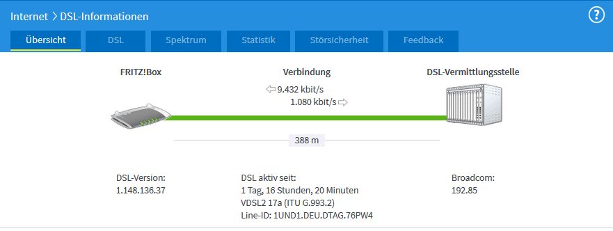

Voor wie denkt dat het in het buitenland altijd beter is :wink: .

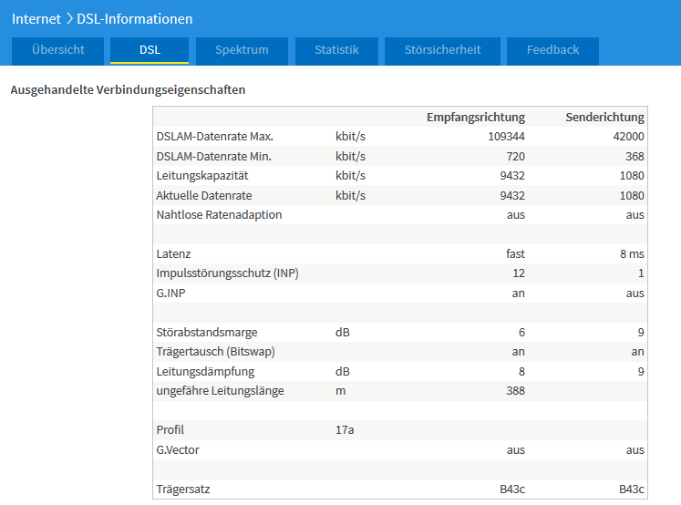

Hieronder de lijnwaarden van een kennis in Duitsland:
Provider: 1&1
Plaats: Düsseldorf (appartement), dus niet ergens ver in de buiten, maar midden in een grootstad.
- Klant betaalt voor een 100/40 aansluiting.
- Klant krijgt maar 9/1 (op 380 meter van de ROP) :-( .
- Binnenbekabeling nagekeken, OK.
- Provider beweert dat de lijn "in orde" is, werkelijke snelheid kan altijd afwijken naar gelang afstand, kwaliteit van de lijn, ... (het gekende verhaaltje).
Geen idee wat er hier aan de hand is, gezien ze geen vectoring hebben, vermoed ik dat er daar een enorme crosstalk op zit, die de speed drastisch naar beneden haalt ...
Nog enkele verschillen met Proximus:
  • Profielen op basis van zones en lijnwaarden bestaan daar niet. Het profiel dat je krijgt (max) is op basis van je abonnement (vb 50/10, 100/40, ...)
  • De modem sync dus altijd aan het maximum dat je lijn aankant, maar beperkt door het abonnement
  • Er wordt daar wel rekening gehouden met de overhead. Als je dus een 100/40 abbo hebt, synct je modem aan 110/42, zodat je effectief 100/40 krijgt op de speedtest (op voorwaarde dat de lijn het aankan ...)
