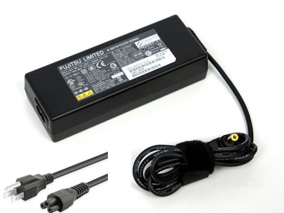

Ik dacht hier eens rond te vragen voor ik de webshops afschuim.
Gaat om een stroomadapter met specs 19 Volt (identiek) en 6.32 Ampère (minimum).
Voor een laptop van het merk Fujitsu maar stroomadapter hoeft niet perse van hetzelfde merk te zijn.

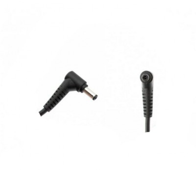

Wat voor connector heeft het? Veel laptop merken gebruiken totaal verschillende connector (zelfs bij dc jack verschillende diktes) voor eenzelfde voltage
JoskeVermeulen
Berichten: 734
Locatie: Liedekerke
Bedankt: 131 keer
Ben je hier iets mee?
Connector 5.5mm * 2.5mm zonder interne pin

Nu denk ik wel dat je met minder stroomsterkte het ook wel zal doen hoor, 120 watt voor een laptop is behoorlijk zwaar.
Ik raad je wel aan zeker de spanning te respecteren, geen halve volt meer ofzo.

Input volt bereik: 100-240V / Uitgang: 19V 6,32A 120W / Uitgangstips: Φ5.5 * Φ2.5mm
