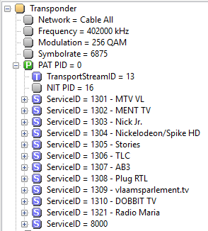

Deze zenders zijn sinds kort verhuisd naar de mux op 402Mhz. Best deze even manueel scannen.

Hi, het staat toch in de screenshot? 420mhz

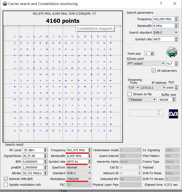

Vul deze gegevens manueel op de TV:
Op deze frequentie staan deze zenders.
-frequency : 402000
-symbolrate: 6875 of 6900
-modulation: 256 QAM
Als die GEEN zenders vindt dat zit het probleem bij u signaal/splitter.
