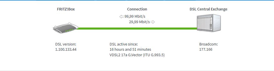

Zonet de 7.11 op mijn 7490 geinstalleerd.
DSL 1.100.136.39 nu al 2 uur actief … fingers crossed
LAP het is zover, 8/0,5 fall back profiel.
terug naar Previous DSL 1.100.133.44
TBF op 080022424 lukt niet meer bij Proximus, lijn nummer onbekend !!
Via Scarlet lukt het wel "Zal ik even een Boost geven …"
oud profiel terug 70/30
Alles ok nu.

Zoals verwachtalfa_ajx732 schreef:LAP het is zover, 8/0,5 fall back profiel.
Bedoel je dat de "previous driver" in de nieuwe OS 07.11 nog altijd de 1.100.133.44 is?
Dat is dus goed nieuws: want dat wil zeggen dat iedereen kan upgraden naar 07.11 mits het aantikken van de optie "use previous driver"
Ik bevestig, previous driver is de 1.100.133.44

Inderdaadphilippe_d schreef:Zoals verwachtalfa_ajx732 schreef:LAP het is zover, 8/0,5 fall back profiel.
terug naar Previous DSL 1.100.133.44.
Met de 7.11, of komt het door de 'Boost' heb ik nu ook een 100/30 profiel. Voordien stond het op 70/20!
Maakt allemaal niet veel uit aangezien Scarlet toch afknabbelt naar 50/4
