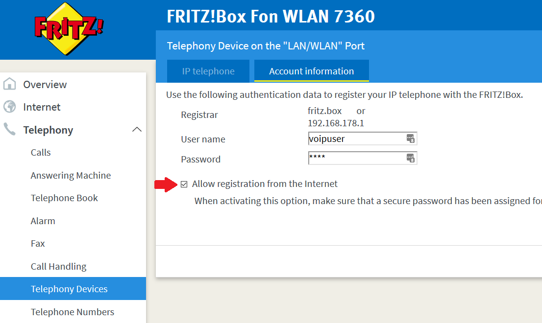

Kan ook zonder VPN:
Maak een IP telefoon aan en ga bij zijn instellingen naar 'account information'. Vink het vakje 'Allow registration from internet' aan.
Kies zeker een sterk wachtwoord als je dit doet!
Alsook kan het nuttig zijn om het aantal oproepen naar het buitenland te limiteren zodat de fitz automatisch nummers blokeerd als deze abnormaal veel gebeld worden.
