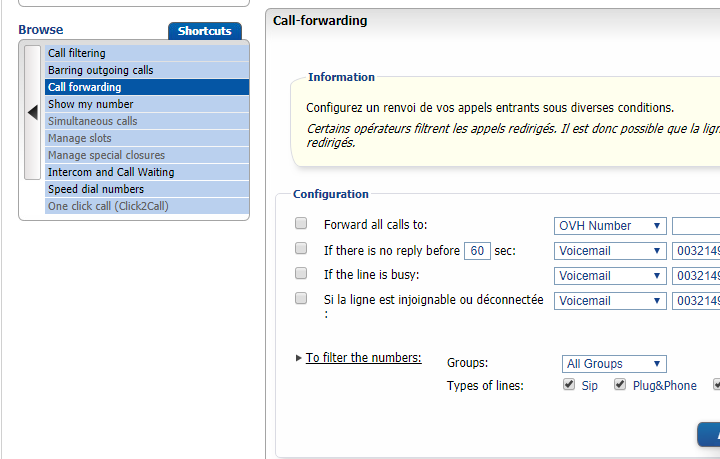

Hallo
Telefoneren, in- en outbound met OVH werkt zondermeer.
Ondanks dat het OVH antwoordapparaat is uitgeschakeld en de FB het gesprek aanneemt is er na +/- 20 sec de volgende boodschap, bij het niet opnemen:
"de persoon met het nummer <OVH nummer> is niet bereikbaar, bedankt voor uw oproep"
In "Configuration du répondeur" -> "Accueil et enregistrement des messages" van de instellingen in de manager staan volgende relevante settings:
"Enregistrement des messages :" off
"Activation des notifications :" off
Volgens de OVH support moet de voicemail doorgestuurd worden.... :bang:
Is er iemand die ook de FB voicemail actief heeft, die van OVH uitgeschakeld en waar de FB wel de berichten opneemt?
Alvast bedankt!
E.

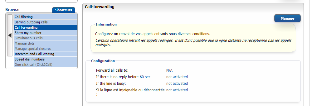

Tja, met de instellingen van OVH is het altijd plezant.
Ik heb dat indertijd in de V4 manager uitgeschakeld. Je kan het daar eens proberen.
En dus de vinkjes, bij de functies die je wil uitschakelen, verwijderen.

Dat was idd de oplossing! :banana:
Ik had via een ticket gevraagd of er een bug in hun systeem/site was maar volgens hun dus niet... :bang:
Niet aan gedacht om in de V4 manager te kijken.
Gigantisch bedankt!
