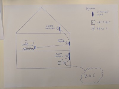

ik heb een Fritzbox 7490 aangeschaft en zit met verschillende problemen:
- internet valt heel vaak weg (ik gebruik previous DSL driver)
- lage internet snelheid (40 Mb/s ipv 100 Mb/s)
- ik kan geen proximus decoder v6 aansluiten (zoals elders op het forum hier uitgelegd)
Nu lees ik dat ik best de Fritzbox een PPPoe verbinding laat opstellen via de proximus decoder. Is het mogelijk om zowel de Fritzbox als de BBox3 aan te sluiten op een unmanaged switch? Zie bijgevoegde schets. Ik zou de Fritzbox dan via de BBox3 aansluiten en zou graag hebben dat alle toestellen in mijn huis via de Fritzbox gaan en enkel de Proximus TV decoder via de BBox3 gaat.
Is dit mogelijk? Moet ik dan DHCP op de BBox afzetten? Wat raden jullie mij aan?
Bedankt,
Ronald
							Vraag: BBox3 en Fritzbox aansluiten op switch die naar tv en andere toestellen gaat
- Berichten: 2767
- Bedankt: 245 keer
Gaat niet werken, je moet een kabel hebben van de bbox3 naar de fritzbox voor internet en een 2e kabel naar de tv decoder vanaf de bbox.  Alle rest kan je met unmanaged switches knopen achter de fritzbox.

Ik heb geen Proximus TV, ik kan het dus niet testen.
Maar volgens mij werkt de "dynamic bridge" ook als je de Fritz!Box gebruikt achter een B-Box3 (internet via LAN1).
Je moet dan wel in Internet > Account Information "Proximus" als provider kiezen.
Verder "Internet Connection via an external modem" kiezen en je PPPoE login invullen.
Decoders zouden dan gebridged moeten worden naar de B-box3 in plaats van via de PPPoE (en vanaf hier routed naar Proximus TV).
Eens proberen?

Super, aan allen bedankt voor jullie input. Ik geef een seintje wanneer ik het getest heb (vermoedelijk ergens eind februari).
De Proximus technieker is langs geweest en heeft me ook een BBox v5 mini gegeven - hij heeft hier het minste problemen mee.
Ik probeer de verschillende combinaties en hou jullie op de hoogte. Liefst van al werk ik zonder BBox3, we zien wel of de v5 mini werkt met de Fritzbox.
