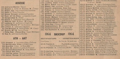

Over hoe de nummers zijn ontstaan kan je een boek volschrijven door de jaren heen !
In het begin was het simpel, je kreeg een nummer en dat was de positie op de manuele moedercentrale met operators en dat begon met 1, kwam er een tweede klant bij dan kreeg die 2, was er een dienstlijn nodig dan kreeg die 3, enz...
Zone nummer bestond nog niet.
Uit een telefoonboek hieronder van 1955 kan je nog lezen dat er iemand nog het nummer 1 heeft in Assesse.
Je kan er verschillende nummers zien van 1 tot 5 cijfers, de wondere wereld van telefoonnummers !
Dat bellen met nummers die fake zijn is niet nieuw ==> wat valt er tegen te doen … niets als je ze niet kan blokkeren bij u thuis !
Ze noemen dat de vrije markt zekers
