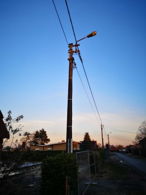

Wij zijn aan het bouwen en binnenkort gaan we de electriciteit voor de werf laten aansluiten. Het gaat om een aansluiting via een paal. Ook telenet loopt aan die palen. Ik zou liefst die gleuf maar éénmaal moeten delven en zou dus graag de COAX er al bij klaar steken.
De brochure: https://www2.telenet.be/content/dam/www ... ochure.pdf doet mij een beetje twijfelen. Daar staat: "Langs de palen lopen kabels. Opeen van die palen hangt het distributiepunt."

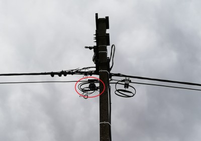

Ik heb hier 2 foto's aan toegevoegd. Bevat die rode cirkel dat distributiepunt? Eerder had ik contact opgenomen met telenet en daar bevestigde men, maar echt overtuigend was het niet... Als dat niet het geval is moeten we naar een andere paal gaan graven, eentje bij de buren :)
Betreffende het type kabel: totale lengte zou zijn: 39m = 11m (paal) + 14 (buiten, rooilijn) + 10 (buiten, loodrecht rooilijn) + 4m (binnen tot aan nui).
Dat zou volgens diezelfde gids PE11 betekenen. Hoe zit het echter met de afstand van de NUI tot bvb de televisie (decoder?). Daar zou voor de tv beneden nog eens 12m bijkomen. Voor een tv boven zou dat vermoedelijk ook zo iets kunnen zijn. Ik denk dat we dus net op de grens zitten voor PE14. Wat zouden jullie aanbevelen?

Pe14 zonder twijfel, ben je zeker en kan men bij problemen al niet daar op steken.
Berichten: 6258
Bedankt: 1975 keer
Als je een sleuf graaft, voorzie meteen ook een buis voor de Proximus-aansluitkabel.
Meer info: https://proximus.be/bouwen
Je rode cirkel is inderdaad het distributie punt... alleen zie ik niet of er nog plaats op is.
De kabel binnen in je huis staat los van het stuk voor je NIU... PE11 voldoet dus in jou situatie.

@raf we gaan idd de proximus kabel ook direct mee voorzien. Dan zitten we in de toekomst goed voor als we ooit willen switchen :) Bij Proximus ben ik ook nog aan het informeren. Daar is het gewoon onder de grond/tot aan de rooilijn. maar we zitten nog met een oude kabel ook van de oude woning. Die bij de graafwerken onder de grond gevonden is. Die komt verder (dan onze energiebocht) aan de rooilijn boven.

Ik bedoel sleuf, maar idd, de wachtbuizen van de energiebocht ben ik van plan door te trekken zodat de kabels tot aan de rooilijn / paal wel degelijk in een PVC buis zitten en dus ook beschermd zijn :) Ik was van plan de kabels elk hun eigen buis te geven. Op die 10m extra buis gaat het nu ook niet aankomen.
Andere wachtbuizen voor voorzieningen in tuin of losstaande garage zijn in principe voorzien. Maar bedankt voor de tip :) Aan de paal moet je normaal 11m overhebben. Zal wel ruim gerekend zijn. Maar sjah, te kort vindt niemand niet leuk.
